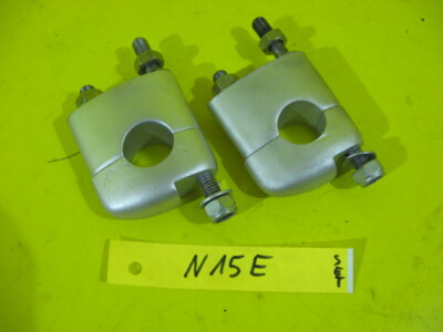

Noch eine Frage: Ich habe meine Verkleidung am Lenker befestigt, aber bei einem Umfaller verdreht sich der Lenker und die Verkleidung steht unter Spannung. Gibt es für die Klemmböcke des Lenkers evtl. andere Schrauben oder Schraubköpfe mit anderem Gewinde? Dann würde ich die Verkleidung dort befestigen. oder hat jemand noch eine Idee?

Oder das, da sind die Schraubenköpfe nicht versenkt und du könntest zwei Schrauben durch Gewindespillen ersetzen.
@Olaf: Sehr guter Hinweis, danke! Habe mich bei der 2. Anzeige schon gemeldet!!
