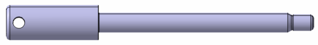

Ich habe mir die Freiheit genommen, eine Baugruppenzeichnung sowie die entsprechenden Einzelteilzeichnungen für die Steckachse und die dazugehörigen Distanzstücke zu erstellen.
Vielen Dank dafür nochmals an @HBoxer der die Originalzeichnungen hier im Forum gefunden hat.
Habt ihr evtl. noch Anmerkungen an den Zeichnungen oder der Anordnung der Distanzenstücke, das Material, könnte ich was verbessern?
Ansonsten wäre es vllt. cool wenn wir die dann in die Datenbank verfrachten würden.

Sehr schön.
Wohin gehört die geschlitzte Buchse und wieso geschlitzt?
Wieso ist da eine Buchse Øi15 und 13mm lang?
M14 ist M14x1,5
Willst Du die originalen Kerola verwenden?
Dann würde ich zwischen den Lagern die originale Büchse mit der passenden Distanzhülse vorsehen.
Alternativ gibt es zweireihige Rillenlager mit passenden Maßen und ausreichender Traglast.

Falls Holger dies meint: mir ist bei der Handzeichnung der Steckachse aufgefallen, daß die 17 mm mit +/- 0,05 mm bemaßt ist. Mit einem Durchmesser von 17,05 mm geht die Steckachse nicht mehr durch die Innenringe der Lager. Das Pluszeichnen muß weg.
Ebenso scheint mir die Abweichung bei den 30 mm mit -0,5 mm eine Zehnerpotenz zu groß. Eine Abweichung von -0,05 mm sollte nicht überschritten werden.
Wer weiss was Holger meint... er gibt ja keinen konkreten Input.
Dir aber vielen Dank, das werde ich einfliessen lassen (y)
0,5 Kantenbruch bei einer Steigung 1,5 ist eindeutig zu wenig.
Da hast du Recht, das ist viel zu wenig, ich ändere den auf 2 (y)
Meiner Meinung nach fehlen da die Übergangsradien und die Kantenbrüche.
Die sind mit der Allgemeintoleranz überm Schriftkopf definiert. Oder brauchts welche über die Allgemeintoleranz hinaus?

Schöne Zeichnung 👍
Ich hab in der Fertigung auch die Radien etwas schöner gemacht.
So schlecht scheinen die grundsätzlichen Maße nicht zu sein, bei mir ist das ganze schon ein paar tausend Kilometer im Einsatz.
Schöne Zeichnung 👍
Meinst du die Kanten? also alle abgerundet oder einfach gebrochen?
Da du das so verwendest, kannst du uns erklären wozu die einzelnen Bauteile dienen? Z.B. die geschlitzte Büchse?
Ist das in der Baugruppe richtig angeordnet?
Geh damit mal zum Dreher Deines geringsten Vertrauens.
Wenn der nicht sofort versteht was er da vor sich hat und wofür es letztendlich ist, bekommst Du unzählige Nachfragen.
Für den Übergangsradius vom großen auf den kleinen Durchmesser gibt es ganz klare Vorgaben, die man dem Dreher aber erklären muss,
gleichen gilt für den Bereich Gewindeauslauf M14x1,5 zur Achse hin.
Durchmesser 17 mm, 17 was? Ahhh, da soll ein Lager drüber geschoben werden, also eher Schiebesitz und nicht Spack drauf.
Kann man natürlich nach Gusto machen, aber Aussagen wie bei mir geht das seit xyz Jahren so, würde ich mal nicht gelten lassen.
Man weiß nie, bei wem solche Zeichnungen landen, und wie die Achsen letztendlich Eingesetzt werden.

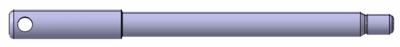

Hier mein Vorschlag mit den Radien und Fasen und der Gewindelänge der Steckachse 1233490
Okay Sorry, das macht Sinn. Ich komme aus der Grossindustrie, ich hab extra schon die ganzen Form-u. Lagetoleranzen weggelassen um es einfacher darzustellen.
Ich werde die Fasen und Radien hinzufügen.
Danke
