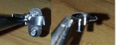

eine Möglichkeit das Steuerkettenschloss - relativ - einfach einzusetzen ( heute getestet ):
Ein dünnes Blech schmal schneiden -> auf die Hälfte biegen -> Kettenschloß in die Biegung einlegen -> überstehende Blechlängen nach vorn "scharf" umknicken und mit einer Zange zusammenhalten ( -> Anlage Foto )
Die Kettenöffnung auf "11 Uhr Position" am KurbelwellenZahnrad positionieren und das Schloß mit der Zange von hinten in die Kette "einfädeln".

Wenn ich es richtig verstehe, dient das Blech als Handhabungshilfe für das Schloss -gute Idee.
Leider ist das zweite Foto nix wert...

Warum so ingeniös?
Ich nehme statt so nem Blech immer ein Stück Karton!
Nach dem Einsetzen einfach abreissen, fertig!
Aber ich bin auch kein Mechaniker sondern Universaldilettant. :D:D:D
Hallo ihr Tüftler,
ihr seid schon nahe dran. Die beiden Methoden kombiniert ergeben dann das Optimum. Wer den Kabelbinder spart hat selber schuld, aber es geht auch ohne. Der Pappstreifen bringt den Vorteil das man die Spitzzange in einem günstigeren Winkel halten, und dann einfach abreissen kann.
