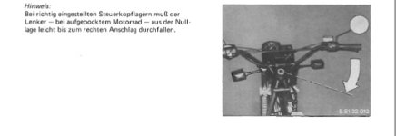

... und dann gibts wie immer eine Ausnahme:
G/S
Soll nur nach rechts leichtgängig in die Endstellung "fallen", nach links gehts nicht (Kabel, Züge)
Lars
