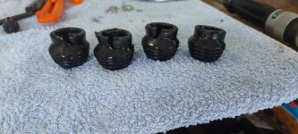

Habe es nun selbst erlebt, schon nach der ersten Probefahrt sind 3 von 4 aufgerissen...(siehe Bild)
Heute Vormittag die BMW Gummis´s eingebaut, jetzt ist die Welt wieder in Ordnung.

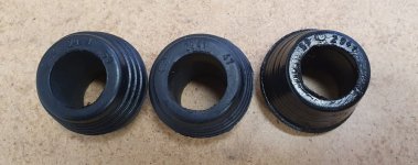

Habe mir mehrere Threads zum Thema rausgesucht und leider nirgends gefunden, wie man originale BMW von nachgebauten Gummis unterscheiden kann. Angeblich ist bei den originalen eine Nummer "einvulkanisiert". Ich habe hier ein paar Gummis rumliegen, die haben die Nummer "2941" und dann noch eine 2-stellige Zahl (die sich von Gummi zu Gummi unterscheidet). Habe ich originale Gummis oder Nachbauten?
Hat evt jemand ein Foto oder sogar einen Foto-Vergleich?

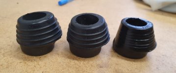

Das sind sie!
Sollte man sich ein oder zwei Satz auf Reserve legen?

Genial - danke für dieses Foto. Ja, tatsächlich, meine Gummis (glaube vor 4-5 Jahren bei Boxxperparts gekauft) sehen eindeutig so aus. Allerdings ist die Prägung der Zahlen und des ovalen Markenzeichens deutlich "verschwommener". Ich wünschte wirklich, ich könnte gerade eine Foto zeigen. Das macht mir jetzt ein bisschen sorgen, ob da vlt. die selbse Form, aber schlechterer Gummi oder so verwendet wurde. Egal - ich werde die wohl dennoch einfach verbauen. (Außer jemand rät direkt ab davon.)
