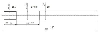

Guten Tag, mein Vater hatte ein Werkzeug um die Stößelschutzrohre nachzusetzen. Leider finde ich es nicht mehr. Wir hatten auch die Zeichnung und die Bemaßung dafür, auch diese finde ich im Archiv nicht mehr.
Ich habe im Forum hier nur eine Abbildung gefunden, die ist allerdings nicht bemaßt.
Also meine Frage, hat jemand eine Zeichnung mit Bemaßung.

anbei die Masse (die dicken Zahlen sind nachgemessen). Beim Siebenrock erhälst du das Teil für 5 Euro plus Versand (Suche: Einschlagdorn nach '75). Ob sich die Mühe für einen Eigenbau lohnt?
Guten Tag, vielen Dank für die Antwort, klar das von ihnen gezeigte Werkzeug ist für den Preis nicht herzustellen.
Es ist aber auch nicht das gesuchte Werkzeug um die genannten Rohre nachzusetzen!
Habe aber soeben die Zeichnung in unseren alten Unterlagen gefunden.
mfg. hanna

Ok, das Werkzeug im eingebauten Zustand wird benötigt. Fehler meinerseits.
