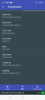

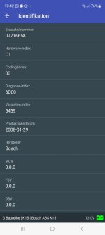

Das ganze muss dann noch entlüftet werden, das geht über einen Bluetooth-Adapter (ich habe einen UniCarScan) und einer passenden App auf dem Handy (MotoScan), (leider braucht es die Premium Lizenz für 49,99€), ganz gut. Oder man geht halt zum BMW-Händler, aber die App hilft auch sehr bei jeglicher Diagnose: Ist der Sensor angeschlossen, passen die Signale, funktioniert der Taster, etc. Und man kann die App bei quasi allen Diagnosefähigen BMW-Motorrädern verwenden. (welche Modelle genau: Liste)
