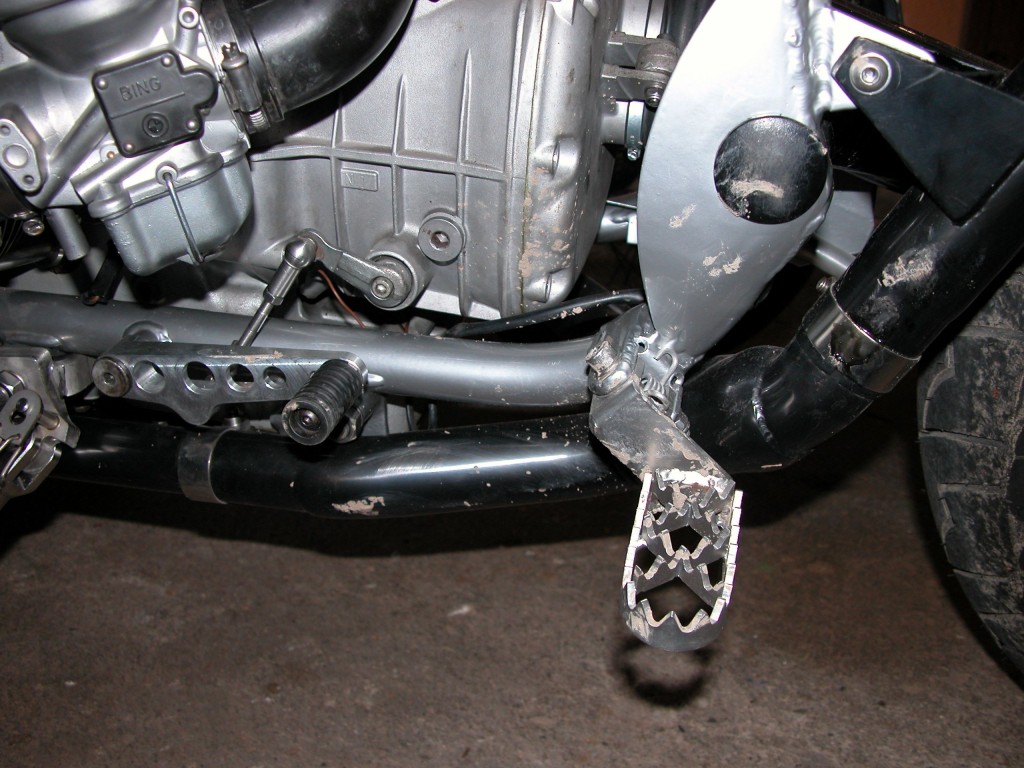

Hallo ich klink mich hier mal ein,
in 2011 habe ich die SWT Bärenfallen, ich bin 190cm lang und habe Schuhgröße 46, an meine Basic montiert und so mit, für mich, die beste Geometrie gefunden. Brems, Schalthebel und der Seitenständer mussten allerdings geändert werden.
Gruß A.T.

Die Orig. sind 1,5 cm höher als die angeschweißte Aufnahme. Mit dem Adapater kommt man bis 5,5 cm weiter runter.
Bei mir macht das nix in den Kurven, weil meine GS hochgelegt ist. 300 er 48 mm USD Gabel etc. Außerdem konnte ich so meine geliebten Pivot Pegz montieren. Beim fahren sind die Knie schon fast zu tief ;-) Aber für mich hat sich das gelohnt und würde es immer wieder so machen.
Grüße aus Unna
Fede
ich hab das Prinzip noch nicht kapiert. Kann man den unteren Teil des Adapters in einem Langloch ö.ä. verschieben? Nur drehen würde ja nix bringen, dann würde man ja dauernd bergauf / -ab fahren ...

Hi Walter,
die Halterung ist festgeschweißt am Rahmen, die BMW Fußraste ist 1,5 cm höher als die Halterung. Die meisten bieten 1,5 cm unter der Halterung an also 3 cm tiefer
Die Lösung von Manu gefällt mir recht gut noch tiefer und eine breitere Fussraste.
Ich wollte jedoch die wippenden Pivot Pegz die hätte ich ohne den Adapter dann auf 0 also direkt an die Halterung anschrauben müßen und ich wäre gerade mal 1,5 cm unter den orig. gekommen. Der Adapter funktioniert eigentlich wie ein Winkel der die Fussraste 4 cm ich meine bei mir stand damals sogar 4,5 cm tiefer bringt. Oben kommt er in die angeschweißte Halterung und unten hat er die gleiche Halterung um die Fussrasten zu befestigen.
Grüße Fede
