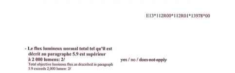

In #29 steht folgendes:
Das heisst mehr als 2000 Lumen ie exceeds 2000 Lumen.

Hallo Achim,
frag Frau Uphoff, die hat das Dokument im Zugriff. Verweise Sie darauf, dass jetzt doch mehrere Käufer aus der Aktion im 2V-Forum Probleme beim TÜV haben und bitte gleich darum, die Homologation an andere Betroffene weitergeben zu dürfen. Idealerweise würde jemand eine Abnahme des eigentlich eintragungsfreien Teils machen und den Prüfbericht mit der Homologation in die DB stellen. Ich habe das Dokument zwar, mag es aber ohne Erlaubnis nicht veröffentlichen/weitergeben.

Hallo Achim,
weiter hinten in der Homologation steht die Einhaltung der Vorschriften
ECE R112 und R7
Da kann jetzt jeder in Netz weitersuchen.
MB
gerade mit dem TÜV Prüfer gesprochen der unter anderem die Abnahme des LED Scheinwerfers machen soll.
Abnahme ist kein Problem, hatte Ihm nur die PDF von Otti zukommen lassen, der Scheinwerfer ist OK.
Aber Verstellung muss gegeben sein, ist ja mit dem Rahmen aus dem Forum gegeben und es ist kein festes Gitter erlaubt, auch nicht das Orginale der GS, also nur Klappgitter und Nutzung hochgeklappt nicht im öffendlichen Strassenverkehr.
LED unter 2000Lumen ist OK
Xenon braucht Leuchtweitenregulierung....
