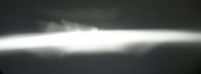

Hier die Infos
Truck-lite 27290C
zu kaufen bei u.a. Uphoff Kfz Elektrik für 239.-Eur + Porto
ich bin weder verwand noch verschwägert mit dem Laden.
Vergleich H4 und LED aus gleicher Entfernung ca. 5 m
Oben Abblendlicht
Unten Fernlicht
Bei Abnahme von 10 Stück 1999,- Euros
Gruß Peter
