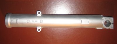

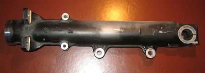

der Umbau der Gabel nimmt Formen an, der Rohbau ist fertig (siehe Bilder vorher-nachher), daher zwei Fragen zum Thema Umbau von /5er auf K-Gabel:
1) kann mir jemand den Innendurchmesser der /5er-Lampenhalter nennen? Die K-Holme haben 41,35 mmm Duchmesser, ich würd gern wissen, ob ich die verwenden kann, außen haben die ja 47 mm Durchmesser ( an der oberen Gablebrücke gemessen), mit nich allzu großer Wandstärke könnte das klappen.
2) Wie groß ist die Füllmenge Hydrauliköl pro Holm der Brembo-Gabel? Sorte wie bei der /5, also von SAE 7,5 bis 15, je nach Geschmack?
Danke und besseres Wetter für alle! )(-:

Füllmenge pro Holm =330ml ( hab ich von unserem BMW-Motorrad-Monteur)
@ KalleWattCux zusammen na??
versuch mal 10er Gabelöl, paßte bei meinen Gabeln am besten.
Bei der Montage wirst Du die Gabel durch die obere Gabelbrücke durchstecken müssen.
Ich habe damals ein Maß ermiitelt von Mitte Radachse (18" Rad) bis Unterkante untere Gabelbrücke (Maß hab ich natürlich vergessen bzw. nicht notiert) um die Geometrie beizubehalten mußte ich die Gabelrohre 30mm durchstecken.
Sonst kommt der Hauptständer auch gar nicht auf den Boden, also Vorsicht nicht das Dir das Motorrad bei Abbocken umfällt.
Passen die Lampenhalter der /5 von der Länge her überhaupt zwischen die Gabelbrücken?
Ich würde welche aus dem Zubehör verwenden Tommattschelly oder so ähnlich, ist aber Geschmacksache.

Mhhh, da ham wa also zwei Meinungen, laut Alfons passt det... hat jemand zufällig ein demontiertes Paar rumliegen und kann messen? Bei nem Außendurchmesser von 47 hätten die Dinger ne Wandstärke von 5.5 mm, das wär schon sehr stabil.
Keine Angst HM, ich bleib Blümchenpflücker, ich hätt nur gern ne vernünftige Federung und Dämpfung vorne...plus ein Mehr an Stabilität, allein durch die 5 mm stärkeren Holme.
Hobbel, stimmt der Mega-Stabi ist wech, allerdings ist der VA-Schutzblechhalter mit seinen Sicken und Profilen auch ne ungemein steife Konstruktion im Vergleich zum /5-Bügel.
Da geht noch was! :-)
