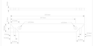

in rep handbuch steht was von einem gegenhalteblech (BMW nr 208)
gibt es noch andere möglichkeiten als kaufen oder selberbauen?
...ist doch nur ein einfacher Blechstreifen mit 2 Bohrungen oder ein 10er Ringschlüssel ungekröpft. Eine Seite fixierst du mit ner Schraube in einer der äußeren Löcher des Schwungrades, die andere Seite am Schraubenbolzen fürs Getriebe....zack fertig.

Hallo HM,
in der Anlage kannst du sehen, wie das Wzg. 208 aussieht. Ist recht schnell
aus einem Stück Flacheisen geschnitzt. Die Schrägen außen mußt du nicht so
exakt machen wie es angegeben ist. Normalerweise bekommst du die
Schwungscheibe aber auch ohne das runter. Mit einem kurzen schnellen
Schlag auf den Schlüssel lassen sich die Schrauben meist ohne Gegenhalten
lösen. Andere Möglichkeit ist das Arretieren am Zahnkranz; dazu müsste aber
der Anlasser wech.
