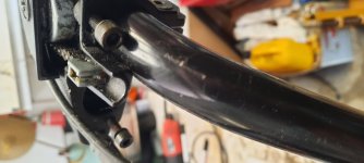

Servus Fritz,
Ist diese Aufnahme dann für einen, oder zwei Züge (oder beide?)?
Hab das selbe Thema, aber mit 32er Vergasern...
Herbert

AW: Umbau von 1 Zug auf 2 Gaszüge R100R
Servus Fritz,
Herbert
Servus Herbert,
hier werden beide Züge übereinander eingehängt und vorne kommt die oben erwähnte Stütze für die Außenhüllen in die Aufnahme reingesteckt.
Die K Modelle haben den gleichen Nocken und Zugaufnahme aber eine andere Stütze für nur einen Seilzug.
Servus Herbert,
Servus Fritz,
sehr gut, also nur Gegendstütze und 2 Züge :D
Danke
Herbert
