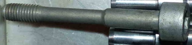

Das ist nur für schöner Wohnen/Bremsen. Später waren es nur noch ordinäre Beilagscheiben.
M. E. wollte man damit verhindern, dass sich Schrauben/Muttern in das weiche Alu des Tellers eingraben. Aber U-Scheiben reichen da.
Und zusätzlich waren die ersten Schrauben zur Bremsscheibenbefestigung eine Sonderform mit Zylinderkopf für 8er Innensechskant. Da war die Auflagefläche sowieso größer als bei der normalem M8 Zylinderkopfschraube.
Gruß und guten Rutsch
Hallo Wed
Das ist ja mal interessant, so eine Schraube hab ich
an einer Bmw noch nie gesehen.
Also ist die Unterlegscheibe reine Optik.
Danke und Gruß
Bernd
Waren das auch noch Dehnschrauben????
Manfred
Die oben genannten Unterlegscheiben würde ich nicht als Distanzscheiben unter den Bremsscheiben verwenden. Dafür sind sie zu unpräzise gefertigt.
Diese 5-Lochscheiben waren zwischen Schraubenkopf und Bremsscheibenträger verbaut und nicht zwischen Nabe und Bremsscheibenträger. Unpräzise würde ich nicht sagen. Sie waren parallel, da aus Blech gestanzt.
