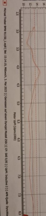

an dem Y Rohr von Keihan habe ich mir auch schon die Zähne ausgebissen. Ich halte es für ungeeignet für Motoren über 800 cm³.
Hi Fritz,
Aber vielleich ließe sich auf einem Prüfstand und aufwändigen Versuchen mit dem Y ein etwas besseres Ergebnis erzielen.
Ohne Lambada-Sonde wird das weiterhin eine ziemliche Schraube-und Probiererei werden... da kann man sich nur langsam annähern. Wenn die Krümmer aus Edelstahl sind, kann man da ja relativ versteckt 2 Aufnahmen für die Sonden anschweissen :nixw:
1 allein ist nicht sinnvoll. Meine Dellos am 1070er sind unterschiedlich abgestimmt. Hätte ich so erst auch nicht erwartet.
Hallo Walter,
ich hab das vom Hattech.
Die einzelnen Y-Rohre unterscheiden sich ja leicht in der Rohrführung.
Macht das einen Unterschied, oder ist der so gering und deshalb nicht spürbar.
Gruß Norbert
Selber bauen ;)
Das Keihan Y hat einen Innendurchmesser von 42 mm.
Möglich auch dass hier im Ladungswechsel durch den geringeren Widerstand Frischgasverluste auftreten und die Füllung beeinträchtigen. :nixw:
Mit einem anderen ESD habe ich nicht versucht.
Ich habe das dann nicht weiter verfolgt da mir als Nichtfachmann Möglichkeiten und Mittel dazu fehlen. ;)

Hier mal die Lambdamessung von meinem Sportmotor.
Ohne Lambda hätte ich lange suchen können wo die Leistung im unterenmittel zu suchen ist. Sie magert halt dort ab. Eine andere Düsennadel sollte Abhilfe schaffen.
