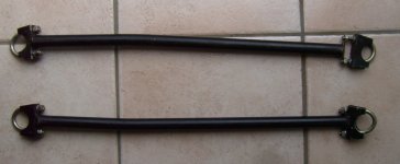

...hier noch mal im Vergleich zwei PIC`s verschiedener Streben
Meine Eigenbau-Streben, im Rohzustand (vom TÜV wahlweise eingetragen) :
Denke mal, man kann ganz gut die Mächtigkeit der "Rohrschellen" und des "Rohres"erkennen.
Die "Rohrschellen" sind dem ovalen Rahmenrohr genau angepaßt.
Die passen 100%ig und wenn sie verschraubt sind, verrutscht da nix mehr.
Hier zum Vergleich original "Michel-Streben"
32er PKW Auspuff-Schellen (rund, nix BMW-Rahmenrohr oval) an den Enden und dazwischen ein mickriges "Röhrchen" mit D= ~20mm.
...habe ich vor 1 1/2 Jahren für fette Euronen in der Bucht verhökert. :gfreu:
da muss ich dir leider wiedersprechen. Die Streben die du auf dem zweiten Bild abgebildet hast sind keine "original" Michel Streben. Die originalen haben eine ähnliche Befestigung wie die auf dem oberen Bild (Kann man in etwa auf dem beigefügten Bild sehen). Die auf dem unteren Bild sind billige Nachbauten die hatte ich auch mal und die machen tatsächlich die Rahmenrohre kaputt.
Ich fahre im Übrigen mit beidem durch die Gegend Michelstreben und Verstärkung zwischen Getriebe und oberem Rahmenrohr. Ist schön stabil.
Berthold

Moin Berthold,
...na, wenn das man stimmt ?(
Meine auf dem Foto sehen zumindest genauso aus, wie im Prospekt (Seite 22) abgebilde. Guckst Du:
http://forum.2-ventiler.de/vbboard/showthread.php?16977-GMR-1992
Eventuell hast Du ne zweite Generation von GMR-Streben.
...oder Deine sind ein verbesserter Nachbau :&&&:
Auf meinen war keinerlei Kennzeichnung von GMR eingeschlagen....von daher kann`s schon sein, dass es ein Nachbau war.
Dass solche Schellen ein Rahmenrohr beschädigen ist nicht weiter verwunderlich, das sind Auspuffschellen.
Am Auspuff sollen sie zwei übereinandergeschobene Rohre zusammenhalten, dazu sind sie auch gut geeignet.
Aber als ordentliche, kraftübertragende Verbindung? :---)
