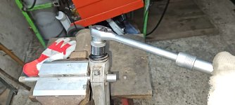

Wenn du nen Schlagschrauber hast (pneumatisch oder elektrisch) wäre das damit ein Versuch wert - ein Werkzeug das in die Aussparungen passt hast du ja schon.
Ich konnte die neuen Ringe nicht von oben montieren - die Ringe hatten sich in den Gewindegängen verhakt und den Ärger mit den Verschraubungen unten kommen mir sehr bekannt vor!
Viel Erfolg
Bernd
Passenden Flachstahl und Gripzange, vorher mal ein paar Prellschläge auf die Gewindebuchse.
Oder mit einem Meissel in Drehrichtung lösen.
Hat bisher immer geklappt.

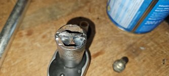

Problem gab es dann hier:
Da heißt es: mit einer Spitzzange rausdrehen.
Da rührt sich bei mir gar nichts.
Ich habe dann ein "Spezialwerkzeug" gebaut:
Ein Stück Flacheisen in einer alten Nuss, das genau in die beiden Aussparungen passt.
Aber auch damit war nichts zu wollen, die Dinger gehen nicht auf.

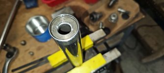

Die konnte ich dann so überreden:

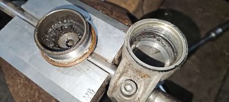

Was da zum Vorschein kam:
Da sieht man die Brösel der letzten Jahre.
Im Gewinde waren mehrere Lagen Teflonband, weswegen die Gabelkappen wohl so schlecht runtergingen.

Klar war der Ring raus. Das sieht man doch auf dem 1. Bild.
Mit einer Werkstatt-Heissluft-Pistole habe ich da länger drauf gehalten. Das Rohr war anständig heiß. Spucke hat gezischt.
Genutzt hat es nix.
Nebendran war der Ofen an. Ich habe kurz überlegt, das Rohr da mal rein zu halten. Das war mir dann aber zu riskant, ob es dem Rohr schaden könnte.
