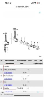

Da denkst Du falsch. Die Benzinhähne waren immer mit Sieb.
Darunter sind natürlich die 2 Röhrchen.
Sicher gibt es im Internet Abbildungen nur mit den Röhrchen, da fehlt halt das Sieb.
Ingo hat Dir den Tip mit dem ETK gegeben, da findest Du auch die Benzinhähne abgebildet ;).
Gruß Wolfgang

AW: Von „nur ein paar Kleinigkeiten“ zu „Riesenprojekt“
Nummer 4,7 und 12 sind nicht vorhanden 😂
Wurden vom Vorbesitzer aus Gründen der Gewichtseinsparung weggelassen….
das Weglassen der Siebe ist nicht ungewöhnlich, war bei meiner /7 nicht anders. Es gibt halt Spezialisten die lieber das Symptom, zugesetzte Siebe, kurieren als die Ursache zu beseitigen.
