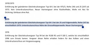

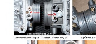

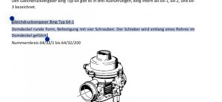

Ich habe gerade noch etwas entdeckt, was komisch ist.
Meine Vergaser sind laut Bezeichnung 64‘er (siehe Fotos). Hier soll die Mischkammer mit einer eingepressten Kugel verschlossen sein. Ich habe an dieser Stelle jedoch nur ein Sackloch. Hier waren Plastikstückchen drin, die ich herausgeholt habe. Keine Ahnung 🙄

AW: Von „nur ein paar Kleinigkeiten“ zu „Riesenprojekt“
Es sieht für mich so aus, als sei der Kanal zur Mischkammer mit einem Alu- Verschlussstopfen verschlossen und dabei mit Kleber behandelt worden.
Peter
Guten Morgen,
keine Ahnung.
Wie könnte ich das raus finden?
Im Laufe der Jahre könnte es natürlich sein, dass mal jemand der Vorbesitzer andere Vergaser verbaut hat.
Dann passt es ja. Meine R100/7 ist von 05.77

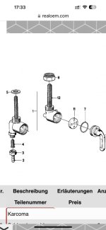

Hallo Frank,
würde es nicht sogar Sinn machen, wenn man die kurzen Röhrchen (Reserve) weglässt und wieder Siebe verbaut. Dann würde doch wirklich alles rauskommen und nicht eine kleine Pfütze in den Tankspitzen zurückbleiben.

Hallo Nils,
wenn man die Benzinhähne alle paar Jahre mal rausmacht um dem Sumpf abzulassen, kann man die kurzen Röhrchen drinlassen.
Ohne die Reserveröhrchen ziehst Du aber allen Schlamm bis in die Vergaser.
Dann sind aber auf jeden Fall Papierfilter notwendig. Diese MAHLE Filter kosten im 10er Pack bei ebay unter € 20,-
Die Messingsiebe sind ganz nett, setzen sich aber über die Jahre oder Jahrzehnte mit allem Möglichen zu, so daß manchmal sogar kaum noch Sprit durchkommt.
Ist halt was aus der "guten alten Zeit".
Die Benzinhähne mit senkrechtem Abgang - also wie Deine - haben sogar ein kleines Sieb unten im Hahn und, meine ich, kein Sieb im Tank.
Dieses Sieb kann man reinigen ohne vorher den Tank zu leeren wie bei den moderneren Sieben im Tank.
Viel Erfolg, Frank
Ja laut Explosionszeichnung waren im Benzinhahn tatsächlich mal Siebchen drin. Sind mittlerweile aber nicht mehr vorhanden. Ich besorge mir mal welche. Wie gesagt, habe ich schon Papierfilter gekauft. Sehen zwar nicht so schick aus aber sind sehr sinnvoll.
Die Benzinhähne mit senkrechtem Abgang - also wie Deine - haben sogar ein kleines Sieb unten im Hahn und, meine ich, kein Sieb im Tank...
Ja laut Explosionszeichnung waren im Benzinhahn tatsächlich mal Siebchen drin. Sind mittlerweile aber nicht mehr vorhanden. Ich besorge mir mal welche...

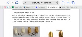

Verdammt da bin ich leider drüber. Von der Farbe her hätte ich gesagt, dass sie noch nicht so alt sind. Zumindest nicht von 77 😂

Okay, dann habe ich wohl noch ein paar Jahre.
Hatte diese Angabe gelesen und wollte neue kaufen.

das sind die Toleranzen, in denen die Vergaser auf jeden Fall richtig funktionieren. Meine musste ich leider nach kurzer Zeit nochmals tauschen, wie sich das im Fahrbetrieb auswirkt, werde ich berichten.

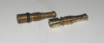

Ich habe euch mal genaue Fotos von Schwimmer Nadelventil Sitz, Schwimmer Nadelventil und Leerlaufdüse gemacht. An den Membranen kann man wenig fotografieren. Sind wie gesagt, nicht rissig, aber ziemlich klebrig und nicht mehr schön in der Form. Sehen von der Form her, auch unterschiedlich aus.

Unter Kostenaspekten:
Leider kann ich auf den Bildern nicht erkennen, wie viel die Schwimmer wiegen. Wenn nur minimal anders - drin lassen.
Die Düse: etwas polieren und rein damit
Schwimmernadel: Hat schon sichtbare Absätze - würde ich erneuern.
Gummis: rein damit.
Schwimmernadel und Körper: Ist ein Versuch wert, die wieder einzubauen und den Schwimmerstand zu justieren. Wenn die dann unterwegs tropfen/auslaufen, kannst du die immer noch austauschen - so groß ist der Aufwand nicht.

Hallo Hans,
die Schwimmer wiegen 12,62g und 12,72g.
Dann poliere ich die LLD mal schön (hatte gelesen, dass das die Ränder noch scharf sein sollen und das sieht an den Löchern ja nicht mehr so aus).

Hallo Nils,
die Schwimmer würde ich jetzt erst mal lassen. Der Unterschied in der Masse ist mit 0,1 g ja gering, auch wenn beide aus dem Toleranzfeld fallen. Wenn Du da mit Feintuning anfängst, müsstest Du auch das Volumen der Schwimmer feststellen und angleichen.
Bei der Leerlaufdüse sticht natürlich die äußerliche Inkrustierung ins Auge. Die kann man Entfernen, auch wenn sie an dieser Stelle keine Auswirkung haben dürften.
Das mit dem scharfen Rand hatte ich geschrieben, Du hast mich allerdings mißverstanden.
Anschauen musst Du Dir die kalibrierte Bohrung der Leerlaufdüse, die den Durchfluß des Benzins bestimmt. Dazu musst Du von dem Ende reinschauen, an dem sich der Schlitz für den Schraubendreher befindet und quasi längs hindurchschauen. Am besten gegen das Licht und mit einer Lupe. Dort musst Du einen scharf begrenzten sauberen Kreis sehen.
Die seitlichen Löcher waren nicht gemeint.
Die seitlichen Löcher sollen auch sauber sein. Hier tritt die Luft ein, die dem Treibstoff zugemischt wird.
