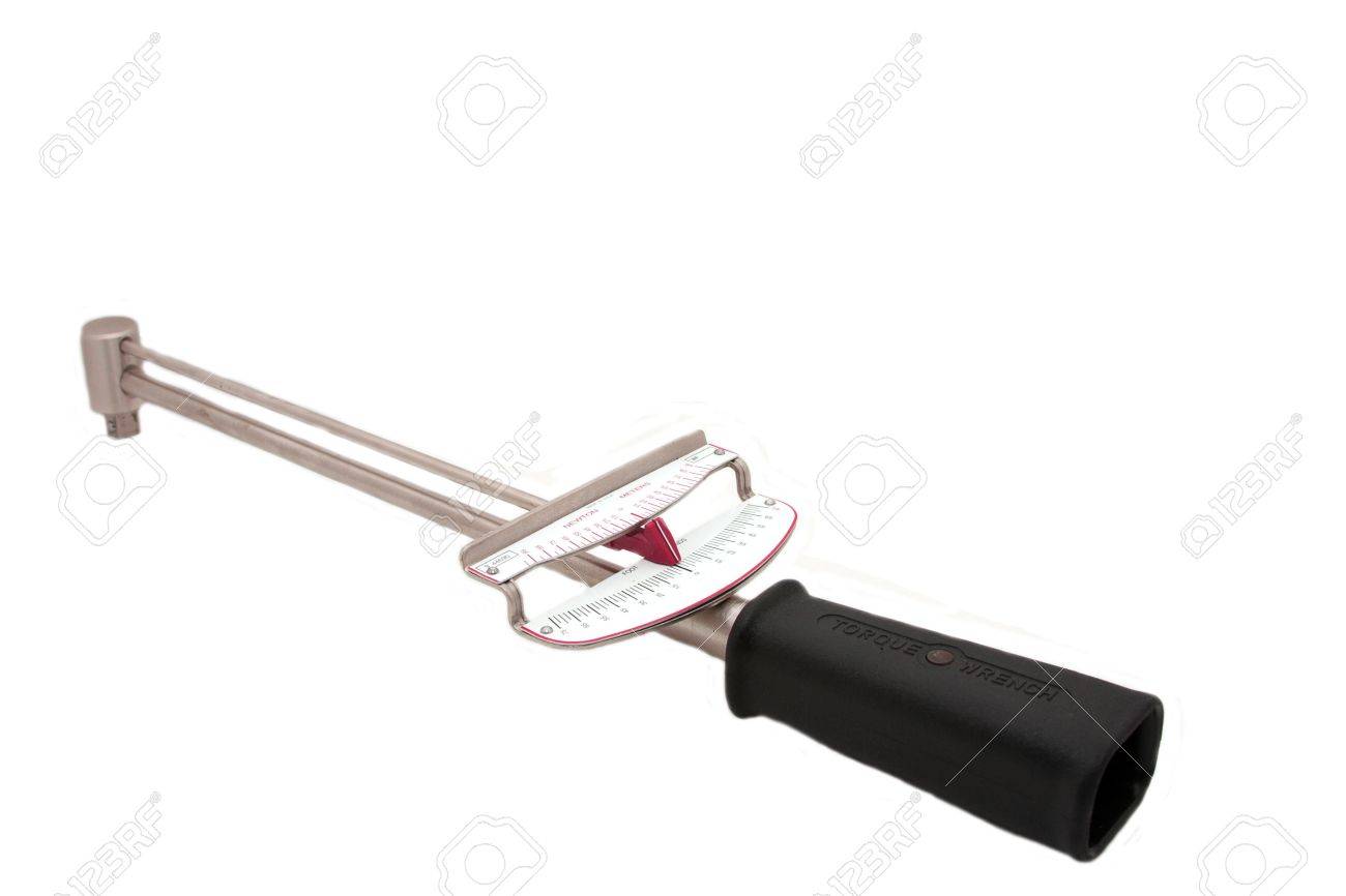

War in der Zeit als die Zweiventiler Boxer konstruiert wurden der Drehmomentschlüssel eigentlich schon erfunden? :pfeif:
:D:D:D:D
Ja - aber nicht diese Klickklick-Geräte.
Das war ein biegsame Stange ohne Nm. Die wurde solange benutzt bis
man das "Gefühl" entwickelt hatte.
Edit:
Sorry - zertifizierte Quellenangabe habe ich nicht. :D
Edit:
Das waren biegsame Stangen MIT Nm, ohne Gefühl, dafür ablesen statt klicken.
