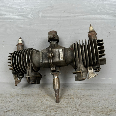

Weiß jemand um was für einen Boxer Motor es sich hier handelt?
Gesehen heute auf der Classic Motor Show in Bremen der Verkäufer konnte keine Angaben machen 😔

Das sagt Google Lens dazu:
Das über 100 Jahre alte Stück wurde 2024 für 199,-€ verkauft...
Mehr zahle ich ab sofort für einen massenweise verfügbaren BMW- 2-Ventiler dann wohl auch nicht mehr.
Thomas
Der Johnson Zweitakt- Boxer Hilfsmotor mit 140 ccm, gebaut in England, wurde am Gepäckträger des Fahrrads montiert und trieb das Hinterrad über Kette an.
Am Konus vom Kurbelwellenzapfen sitzt normalerweise noch eine Schwungscheibe.
Ergänzung hinzugefügt.
Gemeinsamer Hubzapfen funktioniert am 180°-Zweitakter nur dann, wenn die Ladepumpe extern ist - und nicht das Kurbelgehäuse, wie meist bei Moped- und Motorradmotoren. D.h. ohne eine externe Ladepumpe hat es ein Boxer zu sein, ein Hubzapfen eigens pro Kolben, sonst funktioniert dat Dingen nicht. D.h. es ist dann EIN Pumpenraum, der in BEIDE Zylinder ÜBerströmung macht, und die Kerzen zünden zugleich.

Ein besonderer und interessanter Motor. Er hat keine axiale Verschiebung der Zylinder, zumindest kann ich keine erkennen. Er hat also wahrscheinlich spezielle Pleuelstangen. Der Vergaser ist sehr asymmetrisch auf einem Zylinder angebracht. Beide Zylinder zünden gleichzeitig und die Abgase kämpfen im U-förmigen Auspuffrohr miteinander. Und trotz alledem hat es funktioniert. Von den Zweitakt-Boxermotoren gefällt mir der IFA BK 350 sehr gut.
