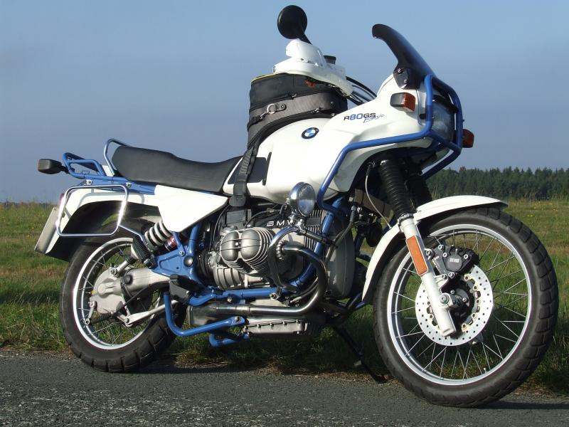

Auch ist mir aufgefallen, dass manche Modelle den vorderen Kotflügel oben und manche unten direkt am Rad haben.
Weiss jemand, welche "Gesetzesmäßigkeit" hier dahinter steckt? Zuerst dachte ich, das liegt am Baujahr (ältere GSen haben den hohen Kotflügel), aber ich habe den Eindruck, dass dem nicht so ist.

Die Wasserrohr-GS hat keinen größeren Tank als die "normale" (die P/D selbstverständlich schon).
Sie hat sogar einen kleineren. Die "normalen" GSen ohne Wasserrohr hatten den Tank mit Schraubstutzen und nominell 26 Litern, die Wasserrohr-GSen den versenkten Tankdeckel mit nominell 24 Litern. Die G/S hingegen hatte den wirklich kleinen Tank (19,5 Liter?)
