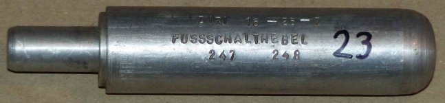

Wenn der Hebel nicht perfekt glatt ist, dann kann man ihn mit etwas feiner weißer Zahnpasta auf einem Lappen prima polieren. Riecht auch besser als Getriebeöl.Genau schauen ob der Hebel eingelaufen ist und den Simmerring eventuell dann nicht ganz so tief einschlagen.
Mit einer passenden Nuss zwischen Hebel und „Vorschlaghammer“ geht der leicht rein.Natürlich nicht mit einem Vorschlaghammer.....![]()
