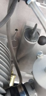

Für die Rennstrecke sichere ich den mit Sicherungsdraht und einem Schlüsselanhänger. Dafür habe ich ein Loch in den Stabgriff gebohrt.

Warum so kompliziert? Ein einfacher O-Ring tut's.
Nein:
... Besonders die Sicherheits-Bestimmungen und Systeme müssen beibehalten bzw. zusätzlich gesichert werden, zum Beispiel:
  • Kettenschutz an Schwinge für auflaufende Kette
  • Keine Kühlflüssigkeit - nur Wasser bei flüssigkeitsgekühlten Motoren
  • Funktionsfähiger Killschalter
  • Sicherung aller Öl-Einfüll- und Ablassschrauben
  • Sicherung des außen liegenden Filters mit Draht
  • Bei Viertaktern Motor- bzw. Kurbelgehäuse-Entlüftung in einen geschlossenen Behälter aus hitzebeständigem Material (keine PET-Plastikflaschen, keine Weißblechdosen (Cola-Bierdosen) mit mindestens 1 Liter Fassungsinhalt
  • Geschlossene Lenkerenden und Fußrasten, Verschluss mit Stopfen
https://www.klassik-motorsport.com/...1bdc4d6_Accordion-1-4-Sicherheitsbestimmungen

Interessant, vielen Dank. Welche Sicherung hier eingesetzt werden soll, ist allerdings nicht definiert, "zusätzlich mechanisch" etwa. Beim außen liegenden Filter ist das deutlich gemacht. Wie sicherst Du Ablass-Schrauben?
