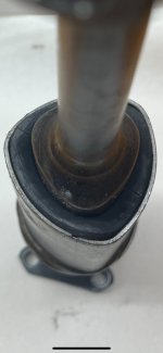

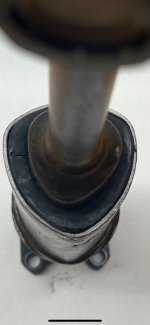

Hab hier mal zwei Bilder von dem Zustand meiner Kardanwelle gemacht.
Laufleistung 75 tkm GS Bj. 92.
Würdet ihr die in diesem Zustand wieder einbauen oder reparieren/tauschen.
Wenn tauschen oder reparieren was sind eure Empfehlungen, wo kann ich mich hinwenden.
Wie sind eure Erfahrungen.

bin zwar kein Spezialist, sieht aber schon ordentlich "mitgenommen" aus;

Auf jeden Fall ersetzen, da der Gummi schon eingerissen ist (wenn ich das richtg sehe)
Ob über Andreas Mattern oder BMW muss Du selbst wissen.
Andreas verlangt ca. 460€ (AT), BMW ca. 500€ (z.B. #26111458000)
Viel Erfolg.

Schön ist anders, schon etwas verdreht. Wie steht es denn um die Kreuzgelenke bei deiner Welle?

Ich kenne deine Anforderungen, dein Fahrprofil und deine Jahresfahrleistung nicht, würde aber etwas nervös werden (auch, wenn vmtl. tausende mit so einem verdrehten Gummi rumfahren)
Eingerissen ist da übrigens nichts.

Eingerissen sind sie nicht, aber sie drücken schon raus, wenn ich es richtig seh.
Ich würde sie lieber jetzt bei Andreas (oben genannt) austauschen oder zumindest Mitte Januar mit ihm mal reden.

der im ersten Beitrag gezeigte Ruckdämpfer weist ja schon eine merkbare Verdrehung auf.
Dieser Winkelversatz der beiden Kreuzgelenke bewirkt ein Pulsieren des durchgeleiteten Drehmomentes. Dies kann dem Hinterachsgetriebe nicht gut tun.
Im Gegensatz zu dem von Hendrik verlinkten Video wird im Fahrbetrieb am Ende der Welle Drehmoment abgegriffen, die Welle wird also "gebremst". Vom Achsantrieb wirkt ein Drehmoment in entgegengestzter Drehrichtung wie das antreibende.
D.h., dass dann auch eine pulsierende Rückwirkung auf das Getriebe vorhanden ist.
Würde man in dem Video am Abgang Drehmomnet abgreifen, also "bremsen", könnte man am Elektromotor ebenfalls eine Ungleichförmigkeit feststellen, die sich mit Zunahme des abgenommenen Drehmoments verstärken würde.
Inwiefern und wie stark sich das jetzt auf die betroffen Bauteile auswirkt und deren Lebensdauer reduziert kann ich nicht beurteilen. Dazu fehlt mir das Fachwissen und die Erfahrung.
Interessant wäre auch zu wissen, bis zu welchem Verdrehwinkel des Ruckdämpfers die Auswirkung noch so gering ist, dass man es tolerieren kann.
Vielleicht können die Fachleute hierzu noch etwas sagen.
Frage an den Themenersteller: hast Du denn schon zunehmende Vibrationen bemerkt? Die müssten sich bei hoher Drehmomentanforderung, also volle Beschleunigung in einem niedrigen Gang, verstärken.
ich habe 2004 die Gelenke einer Gelenkwelle, von der Firma Elbe Gelenkwellen Service in Köln, tauschen lassen.
Damals sagt man mir, das sie das nur bis zu einem gewissen Verdrehungsgrad machen würden.
Leider weiß ich den Grad nicht mehr. Aber bei intresse könnte man dort anfragen.

Wenn die Gelenke wirklich heil und ohne Rastpunkte sind, wieder einbauen und in 1-2 Jahren noch einmal nachsehen.

Die Gelenke sind absolut in Ordnung.
Da ist kein Spiel und auch keine Rastpunkte.
Wenn das frisch von dir überholte Getriebe und das Hinterachsgetriebe keinen Schaden nehmen können, baue ich sie wieder ein.

Tja, dann muss ich leider auf 100% Sicherheit gehen und Dir empfehlen eine neue Kardanwelle zu kaufen.
Im Ernst, auch wenn ich hier schreibe, wenn dann ....ist das ungesehen, ungeprüft und ohne dran geleckt zu haben eine Aussage die natürlich ein gewisses Risiko birgt, ich würde es tun.
Kann Dir aber natürlich keine Garantie geben, das im schlimmsten Fall das Getriebe auf jeden Fall schadlos bleibt.
