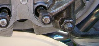

Hallo Bernhard,
sehe ich hier rausgezogene Gewindegänge bei der Kontermutter am Auslasskipphebel?
Hm, aufgefallen ist mir nichts. Auch nicht, als ich heute Ein- und Auslass nochmal nachgestellt habe. Kontern hat funktioniert, ohne dass die Mutter durchdreht. Meinst du, dass da ein Grat vorsteht?
