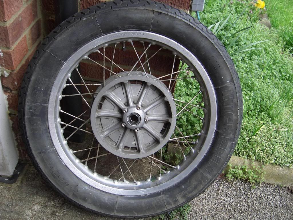

habe heute beide Raeder ausgebaut und diverse Teile fuer Vapour-Blasting (aud dt. Glasperlenstrahlen) vorbereitet.
Keith Manning (Besitzer von Keith Manning Motorcycles) wird das alles uebernehmen...
die Raeder werden komplett neu eingespeicht, alles Naben gestrahlt etc. das passt alles sehr gut, da ich die naechsten 2 Wochen eh geschaeftlich unterwegs bin (erst Deutschland dann Canada) wird er mir die Teile alle fertig machen...
somit wird die /6 bald wieder auf neuen Beinen stehen...
hier ein paar Photos von heute und dem Zustand vor der ganzen Arbeit:
Radlager sehen noch sehr gut aus:

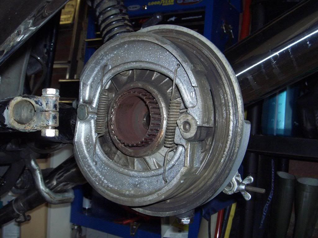

Hier die Hintere Bremse und Antrieb:

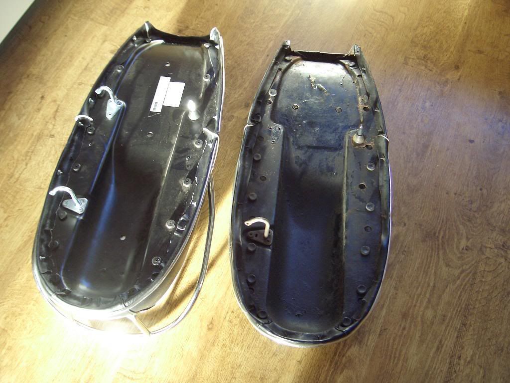

ich habe mir eine neue Sitzbank gekauft fuer meine /6. ob ich die original wieder aufbauen lasse oder erst einmal nicht weiss ich jetzt nich nicht...
und hier schon drauf gebaut.

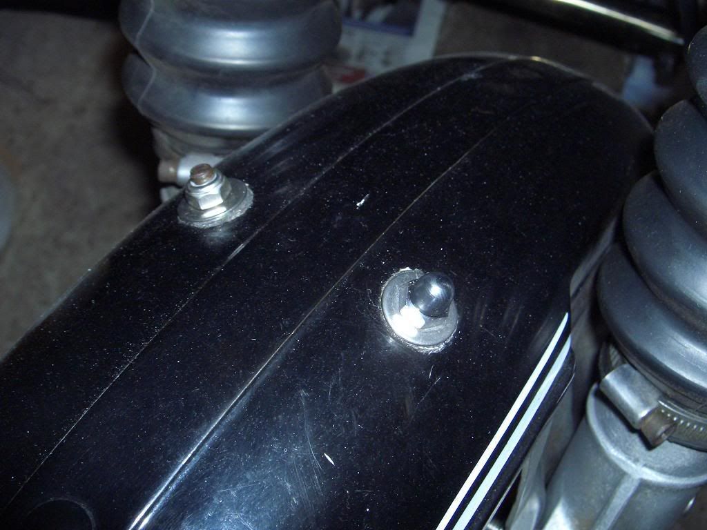

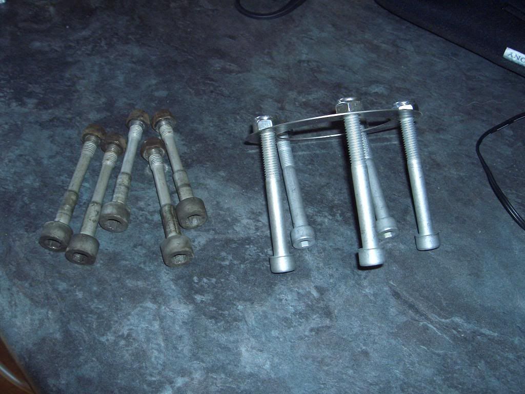

auch habe ich noch ein paar neue Schrauben und Muttern gekauft z.B. fuer die Scheibenbremse und endlich auch richtige Hutmuttern fuers Schutzblech - nachdem ich mich da ja VERTAN hatte und Ihr mich drauf aufmerksam gemacht hattet.

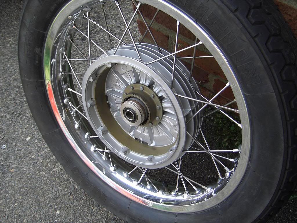

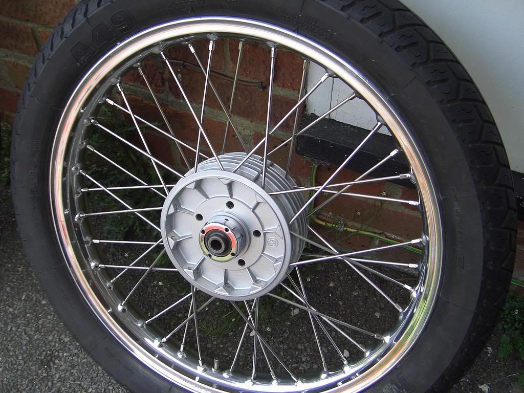

nachdem ich nun endlich wieder in England bin (nach meinem Rumgereise!) habe ich heute meine gestrahlten Teile und die neu eingespeichten Raeder abgeholt!
ich habe nicht schlecht als ich die Teile gesehen habe...so gut ging es der Kuh noch nie!!!
hier ein paar Photos.
und hier die Teile:

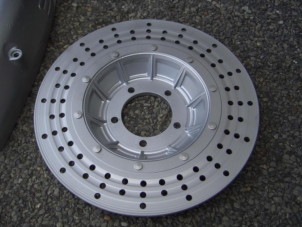

ich hab schon mal kurz die Bremsscheibe ans Rad geschraubt - sieht klasse aus :applaus:

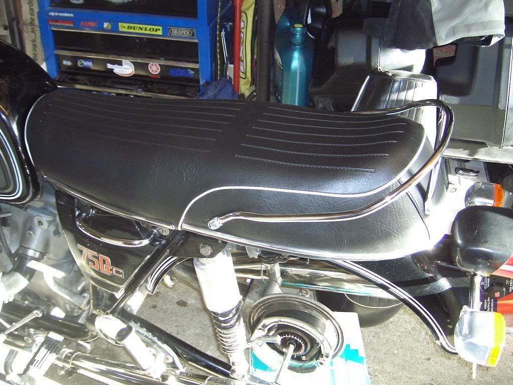

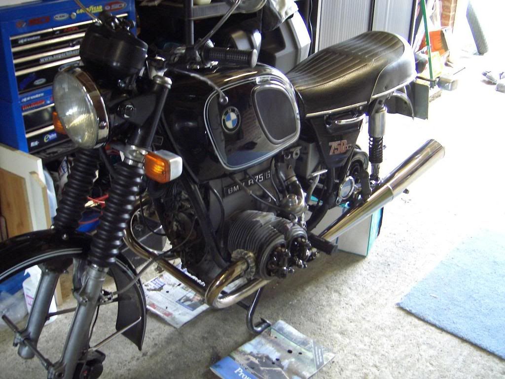

Endlich fertig (fuers Erste)...
heute habe ich die Raeder und Motorteile wieder eingebaut...Auch habe ich die Kofferhalter und Koffer angebaut - Danke Dir nochmal Klaus!
ich denke mal das Resultat kann sich fuer meine 1. Restaurierung sehen lassen...ich habe das Bike am 7. Feb 2008 gekauft und nun ist Sie eigentlich schon fertig! Jetzt wird im Sommer erstmal fein damit gefahren....
hier ein paar Bildchen:
hier mit Koffern:
und hier meine 2 Kuehe zusammen...

Supertoll geworden und die Geschwindigkeit ist atemberaubend.
Auch das Finish ist top.
2 Dinge sind mir aufgefallen:
1. die Blinker haben ein Alugehäuse kommt ggs. vom /5
2. die Sitzbank scheint auch von /5 zu kommen
aber vielleicht weiß Michael (manzkem) da mehr........

Das gabs auch bei ner / 6, meine (90 s Bj 75) hat die auch !!!
Sitzbank scheint in der Tat /5 ?

Sehr schönes mopped :applaus: Die Sitzbank ist von der /5,die Blinker warn auch an der ersten Serie der /6 verbaut. Meine /6 hat die auch ist ne 74er :D
Gruß Peter
...aber nicht mehr als meine beiden Vorredner.
Im Sinne der Originalität gibts an den schönen Alu-Blinkern nix zu meckern; die wurden erst ab /7
durch den billigeren schwarzen Kunststoff ersetzt.
Die Sitzbank-Optik ist in der Tat /5:
Die /6-Bänke hatten einen quergesteppten Bezug:
