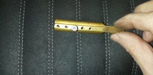

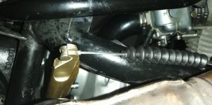

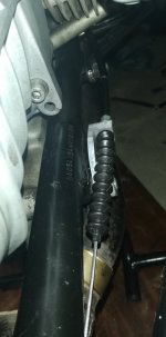

Ich fange mal mit ein paar Fotos an.
IMG_20221123_172116.jpg IMG_20221123_172238.jpgIMG_20221123_173212.jpgIMG_20221123_172718.jpgIMG_20221123_173102.jpgIMG_20221123_173207.jpg

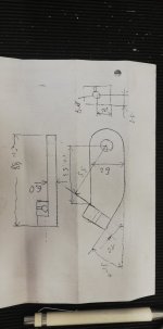

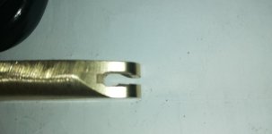

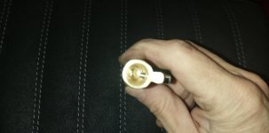

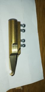

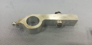

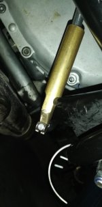

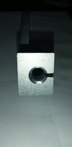

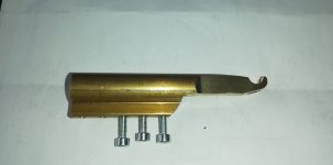

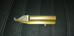

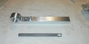

Also, ich habe eine Klaue gebastelt die über die alte Klaue gestülpt wird.
12mm Bohrung Gesamtlänge ca 80 mm. Alle 10 mm M4 Gewinde zur Klemmung. Die Klauenbohrung 4mm freigearbeitet das sich der Zug frei drehen kann.
Sie ist von 40 mm bis 60 mm verstellbar. Als Fixpunkt habe ich ein Blech an dem Motorbolzen befestigt. Der Zug ist der originale. Das Ganze ist erst einmal Provisorium und bei ST eigentlich nicht nötig wenn der Zug gut verlegt und alles gängig ist.
Ich kann den Zug jetzt mit einem Finger ziehen. Das Drucklager ist frei und der Druckpunkt gut. Die Klaue muss noch optimiert werden mit Versatz vom Rahmen weg. Und natürlich der Fixpunkt für den Zug. Insgesamt ist der Kraftaufwand minimal größer als bei der Rolle. Die Kette ist natürlich besser, allerdings aufwendiger und sieht technisch auch besser aus.
Dies ist eine Möglichkeit für den schnellen und güstigeren Umbau.
Bin gespannt was davon gehalten wird.
Wie gesagt ich bin noch in der Testfase.
Gruß Christian

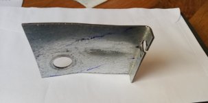

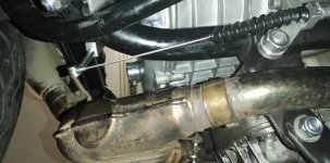

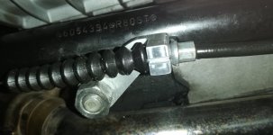

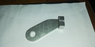

Das Blech hat erst mal den Vorteil das ich die Lage für der Zug finden kann, später wird das was aus Alu oder Edelstahl. Mal sehen was ich noch so an Resten finde. Schrottveredelung halt. :gfreu: Auf einem Foto sieht man den den gleichen Abstand wie beim originalen. Morgen geht es weiter.
Gruß Christian
Schickes Messingteil, an dem Blech musst du noch arbeiten;)

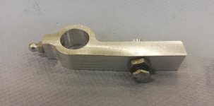

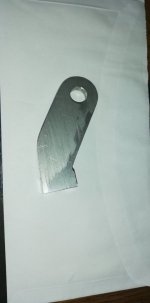

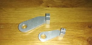

'Nabend zusammen, hallo Christian,
gar nicht so schlecht, die Idee, gefällt mir! Aber...:
  • was sagen denn die Maschinenbauingenieure und verwandte Berufsangehörige zur Biegebeanspruchung des Ausrückhebels? Er ist ja nun verlängert worden und nicht unbedingt dafür ausgelegt...?
  • Und eine Bitte an die Paraleverfahrer: könnte denn der eine oder andere vielleicht mal gelegentlich nachsehen, ob bei ihm auch die Lagerung der Paraleverschwinge im Weg ist? Ich könnte bei meiner GS den Ausrückhebel nicht nach unten verlängern.
Am Ende des Hebels, dort, wo der Zug (welcher auch immer) mit seinem "Tönnchen" eingehängt wird, ist in zweierlei Hinsicht Schicht. Hinter dieses passte (während der Testphase meiner Umlenkung) noch nicht einmal eine hohe M4-Mutter, ohne den Hebelweg (und die Einstellbarkeit auf das bekannte 201-mm-Maß) zu beeinträchtigen, als ich statt des kurzen Seilstückes eine 4mm-Gewindestange verwendet hatte.
Auf den Fotos sieht man links den Stein des Anstoßes. Und außerdem ist das untere Ende des Ausrückhebels so nah am Rahmen (bzw. der Paraleverstrebenaufnahme) dran, dass da keine wie auch immer geartete Verlängerungsmimik mehr drüberpasst.
Aber cool finde ich trotzdem, was es alles für Lösungsansätze gibt. Und die handwerkliche Ausführung Deiner Klaue besonders.
Viele Grüße,
Thomas

Moin Thomas,
der Hebel wird nicht mehr belastet (die Lagerung). An der Federkraft der Kupplung wurde nichts geändert. Nur die Betätigung ist leichter. Höchstens mehr auf Biegung, aber die Messinghülse verstärkt ihn ja auch.
Hallo Phil,
da warst du schneller. Wenn der Hebel bricht ist was faul. Normalerweise merkt man das. Gänigkeit prüfen, fetten und gut ist.
Gruß Christian

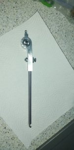

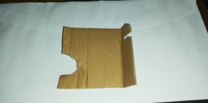

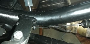

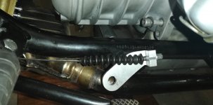

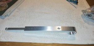

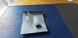

So jetzt bin ich endlich fertig.:hurra:
Zuerst ein paar Fotos.
Mit einer Pappe fing es an
Dann kam das Blech.
Dann einen Aluwinkel passend machen.
Ja, kleine Änderungen der Fixpunkt Lage sind auch noch nötig.
10 mm kürzer und 5 mm tiefer. Auch muss die Bohrung um 2mm nach außen, damit die Gummitülle leichter rauf geht.
Der Winter kommt ja noch :gfreu:
Da musste noch was ab.

Gruß Christian

Hallo Gemeinde,
ich möchte meine neue Bastelei "Kupplung leichter machen" vorstellen:
Der zweite Versuch sah schon besser aus bog sich aber durch 5 mm Verlust. Blöd! :(
Mit Fettnippel, hätte aber auf einer Schräge mit 30 Grad gemusst.
Dritter und letzter Versuch: Alu- Edelstahl nach optimiertem Weg mit Loctite Schraubensicherung (blau) eingeklebt. Gibt 1 mm nach.
das Ergebnis ist gut ;).
Den Fixpunkt habe ich auch noch etwas kleiner gemacht.
Sieht dann so aus:
War dann doch etwas mehr Arbeit als gedacht.
Aber jetzt kann man sich damit sehen lassen. :gfreu: Platz ist auch genug.
Gruß Christian
