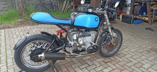

Guten Morgen,
ich habe mir den Tread jetzt mal komplett durchgelesen und kann nur sagen )(-: Respekt!! Ein EXTREM geiles Moped!
Ich habe bei meinem Umbau, ganz bewusst, solche Bilder weggelassen
bei dem die „typischen Reaktionen“ der Leute die meinen mit dem
Gesetzbuch ins Bett gehen zu müssen, hervorgerufen werden...! ;;-)
Wir haben in den 70ger 80gern, aus Mangel an Teilen, Rahmen,
Rahmenteile und auch Moto-Cross Lenker aus nahtlosem Wasserrohr
gebogen und NIE - NIEMALS hat etwas davon etwas anderes gemacht
als gehalten...!
Geil sind auch Kommentare wie „ich würde andere Endtöpfe
montieren“ :nixw:
Das ist doch wohl ganz offensichtlich SEIN Moped da sind doch
solche Kommentare einfach nur „Blöd“ Sorry.

Wenn man das für sich macht, war das ja auch völlig Peng!
Aber Erstens bei der heutigen Rechtsprechung und Zweitens für andere, würde ich es trotzdem nicht machen. Wobei "nahtlos" ja schon mal nicht schlecht ist . Und ob für Wasser oder Sand, dann keine Rolle spielt.
Wenn wir nur noch Zustimmung posten sollen, welchen Sinn macht dann überhaupt so'n Thread?

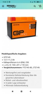

Hab jetzt auch den Alu-Luftfilter-Deckel verbaut aus 1970....!
Und eine GelBatterie reingewuzelt.
War immer so ca. geplant.
Ja Gel.....
Vibrationsfest und in jeder Einbaulage einzusetzen
Was macht Sinn bei zwei gegesätzlichen Aussagen? Gel (steht offenbar drauf) oder nicht?
Gel schreiben viele rein, auch teilweise bei der Kung Long. Thema ist, dass eine Li im Normalfall keine Notöffung hat, die meisten anderen geschlossenen Akkus jedoch schon. Da ist es eben so, dass die Akkus zwar geneigt, jedoch nicht auf der Seite oder auf dem Kopf betrieben werden sollen.
Lies dir doch erstmal die Produktbeschreibung auf der GP-Webseite durch.
Dank dir für den Link. Da nimmt es der Verkäufer auf Amazon es nicht so besonders genau mit der Beschreibung. Alleine der Preis hätte mich stutzig machen sollen ...
OK, jetzt wird es spannend. Kein Hinweis auf die Einbaulage. Da würde ich beim Hertsteller mal anklopfen, wenn ich das Teil nicht waagrecht einbauen wollte.
Sieh noch mal genau hin. :rolleyes:
Wie schön, ein Suchbild
Kannst du mir mal sagen, warum du das dann nicht gleich angegeben hast? Im Text habe ich das nicht entdeckt. Erst, nach dem ich die Produktbilder auf dem Rechner auf Groß gezogen habe. Ich finde es ja nett, wenn man es besser weis - aber auf die Art und Weise .... werde ich mir merken.
