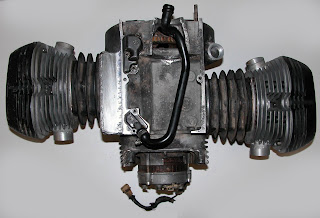

Der Rahmen hat ein paar kleine Änderungen in der Geometrie des Federbeins bekommen. Komplett überholt wurde der Boxer-Motor. Mehrere aufwändige Änderungen der Kurbelgehäuseentlüftung waren mir sehr wichtig, da ich im letzten Jahr immer wieder sehr viel des schwarzen Goldes in den Luftfilterkasten geschleudert hatte und somit mein Ölreservior sehr geschrumpft wurde.
Der Zylinderkopf hat diesemal sehr viel mehr Kühlrippen. Im letzten Jahr wurden wir fast nur auf trockenen Strecken durch den Staub gejagt. An den Renntagen der letzten Saison war es oft sehr heiß und trocken. Dies kam der Thermik meines luftgekühlten Aggregates nicht entgegen. Deshalb versuche ich es diesmal mit R 65 GS Köpfen und Aluminiumkopfdichtungen.
Mal schauen ob wir es damit in den Griff bekommen.
Die Optik wird wie jede Saison etwas geändert. Aber nicht gravierend. Was noch fehlt ist ein noch stabileres Rahmenheck. Dieses ist gerade in Arbeit. Weitere Beiträge folgen...
Hier mal meine theoretische Überlegung dazu.
Und vielleich berichtigt mich einer der Experten,wenn ich Mist geschrieben habe.;)
Ich denke hier wurde der Beruhigungsraum der Kurbelgehäuseentlüftung vergrößert,um durch mehr Luftvolumen die Pulsationen zu verhindern,und dem ausgeblasenen Motoröl mehr Raum zu verschaffen,falls es nicht schnell genug in das Kurbelgehäuse zurückfließen kann.
Dadurch würde auch weniger Motoröl in das Ansaugsystem entweichen.
DANKE Fritz,
Du hast den Fall gelöst!
Nach dieser Saison kann ich berichten ob das ganze auch so wie gewollt funktioniert!
Gruß Manuel
