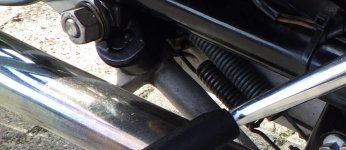

Ich wollte das auch schon mal schweissen lassen, man sagte mir; lass es, wird nicht lange halten. Diesen Winter geh ich, hoffentlich, ran, mit Loctite Fügeverbindung. Sollte der Rahmen zu ausgelabbert sein, baut mir mein Feinmechaniker einen Übermass Bolzen. Den werde ich einfach nur reindrücken.
Eine Nut habe meine Bolzen nicht, der Seitenständer und mein lockerer Bolzen werden von dem Teil im Bild gehalten. Die schwarz markierte Fläche greift unter den Bolzen.
gruss Peter
