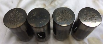

Ein Beitrag zum leidigen Thema Stößel
'88 GS, Laufleistung 175tkm. Seit einiger Zeit markantes Ventilrasseln, das nicht zu kurieren war. Nockenwelle hat Abdrücke, kein Pitting. Ölpumpe nicht untersucht.
