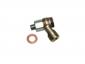

Wird wohl auch eine seinDie Leitung sieht aus wie Bremsleitung.
Danke.
Also entweder die Dose mit Winkelstück am Motor oder mit Leitungssatz am Rahmen. Die Leitung sieht aus wie Bremsleitung.
In der Leitung bleibt Luft und das stört nicht beider Messung?
Abend allerseits,Wird wohl auch eine sein.
Das mit der Luft in der Leitung hatte mich auch zuerst skeptisch gemacht, aber es funktioniert.
Eventuell könnte man sich ja auch die Mühe machen, und diese Stichleitung entlüften, in dem man die Druckdose erst bei Motorlauf montiert.
Dabei sollte man sich natürlich beeilen, und eine kleine Sauerei gäbe es auch.
Ob es die Messung verbessert glaube ich aber nicht unbedingt.
