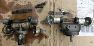

Wird langsam Zeit, sich auf die kommende Dreiradsaison vor zu bereiten. Seit letztem Jahr habe ich das Problem mit Druckverlust an der kombinierten brachte nur kurzzeitig Besserung. Seitdem habe ich die Beiwagenbremse abgekoppelt, aber wenn's rutschig wird muss die wieder funktionieren.
Erster Versuch: misslungen. Kauf eines kompletten Bremszylinders aus dem Osten, weil es die von dem deutschen Hersteller nicht mehr (komplett) gibt. Schon beim Auspacken enttäuschend, weil im Gegensatz zum deutschen (Messing) aus Grauguss - nicht prickelnd für ein Wintermotorrad. Die Toleranzen schienen mir dann auch reichlich groß zu sein, so ließ sich z.b. das Entlüfter Ventil kaum fest anziehen. Wenig überraschend ließ sich mit dem Ding kein Druck aufbauen.
Dann also doch mit dem Messing Bremszylinder weiter. Die äußeren Dichtungen sind vom Hersteller nicht mehr lieferbar, man könnte zwar einfache O-ringe nehmen, hätte aber ganz gerne wieder diese vierkantringe. Passende (am liebsten ebenfalls Staubdichtungen) konnte ich bislang nicht finden, vielleicht kann hier jemand weiterhelfen. Diese ATE Bremszylinder waren auch an Autos aus den Fünfzigern verbaut.
Maße: Nutbreite 3,1mm, Tiefe der Nut 24,8mm, aussenmaß zylinder 28,6mm, Innenmaß Kappe 28,9mm
Was es als OR gibt, gibt es meist auch als X-Ring. Die dichten besser.
Hast Du Bremsflüssigkeit oder Bremsöl?
Ich schaue dann später mal nach.
stimmt, hätte ich auch selbst drauf kommen können. Also X-ringe in EPDM (beständig gegen Bremsflüssigkeit). Hier noch mal die Maße - Frage ist auch, wieviel die überstehen müssen, um bestmöglich abzudichten. Auch wenn die vermutlich nur eine Funktion als Staubdichtung haben.
attachment.php
sodele,
mein Datenquelle aus dem Angst + Pfister Katalog spuckt bei den Abmessungen der Nut folgendes aus:
Korrekt wäre ein Rundschnurdichtring mit Stärke 2,26mm.
Den gibt es aber so gut wie nicht.
Für diese triviale Applikation würde ich einen mit 2,62mm Stärke nehmen, beim Innendurchmesser auf 23,81mm beim RS Ring oder 23,47mm bei X Ring
Das ergibt den Angst + Pfister code:
Rundschnur: 11.2007.1514
X-Ring: 11.4801.0119
Oder bei irgendeinem Industrieteileverkäufer einen OR 2,62 x 23,81 nehmen. Hauptsache ein bisschen Vorspannung in der Nut und rund 20% dicker als Nuttiefe.
Bei den TRW RBZ für walisisches Altmetall ist da einfach nur eine Gummimembran drüber gezogen, geht auch.
Gruß, Frank
hallo Frank,
prima, vielen Dank für die Maße, das hat mir eine Menge trial and error erspart. Hab mir dann bremsflüssigkeitsfeste O-ringe besorgt, X-ringe hab ich nur in NBR gefunden.
Endlich wieder mit Beiwagenbremse. Die zieht zwar nicht die Wurst vom Teller, ist aber bei Nässe wichtig, damit die Fuhre in der Spur bleibt. M.M. nach ist so ein 800er Boxer der ideale Feldwege Motor, kurze Übersetzung, viel Schwungmasse, so ist es fast unmöglich, ihn abzuwürgen. Und mit einem beruhigenden bubbubbub zieht er dich auch aus dem dicksten Schlamm. Als ganzjahres Motor allerdings nicht so geeignet, die Bings sind zu exponiert und versalzen zu schnell. Man sollte auf Zentralvergaser umrüsten, wie das die R12 hatte http://www.fahrzeuge-der-wehrmacht.de/Bilder/BMW_R12_Zv_07-1.jpg :P
