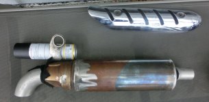

weil der alte Schalldämpfer innen schon angerostet sein könnte einen zweiten besorgt und gleich entblättert. Noch eine Tulpe als Verlängerung für den Retrolook und einen 60mm Rohrbogen. Hoffentlich hat der Schweißer bald zeit. Weil ich nicht so lang warten kann schon mal gefotoshopped :D Muss das aber vorher ausprobieren, ob sich so das Hinterrad ausbauen lässt.
