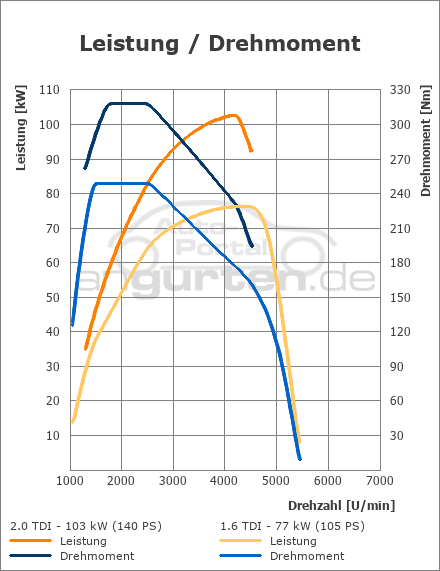

Ich tippe auf den Hallgeber in Kombi mit dem langen 5. Gang. Das Mopped erreicht da nicht den Bereich des Leistingsmaximas und bleibt circa 1000 upm und somit fast 10 PS darunter "hängen" ! Das wären dann etwa 55 PS, dafür sind 160 bis 165 km/h in Ordnung mit der Schrankwand.
Entscheidend ist das Drehmoment, das bei 6000 1/min. abfällt und somit keine weitere Geschwindigkeitszunahme erlaubt.
Leistung macht Vortrieb - ausschließlich. Das Motordrehmoment ist ein virtuelle Größe, die aus der Leistung berechnet wird. Es gibt nämlich nur Leistungsprüfstände.
Zur Verdeutlichung:
Bei modernen Turbodieselmotoren liegt das maximale Drehmoment sehr früh an. Trotzdem wird die Höchstgeschwindigkeit selbstverständlich in der Nähe der maximalen Leistung bei deutlich höherer Drehzahl - weit jenseits des Max Drehmoment - erreicht.
dass das Drehmoment ab einer gewissen Drehzahl wieder abfällt, ist ja normal. Das bedingt allerdings noch nicht, dass jetzt nicht weiter beschleunigt werden kann.
Erst wenn die Fahrtwiderstände (Rollreibung, Luftwiderstand, Steigung usw.) so groß sind wie die zur Verfügung stehende Antriebskraft, wird die Höchstgeschwindigkeit erreicht.
Ich schreibe Antriebskraft, weil das Drehmoment, das der Motor liefert, am Radumfang in eine Kraft umgesetzt wird. Und erst wenn diese Antriebskraft so groß ist wie die Summe der Fahrtwiderstände, steht keine Kraft zum Beschleunigen mehr zur Verfügung.
Leistung macht Vortrieb - ausschließlich. Das Motordrehmoment ist ein virtuelle Größe, die aus der Leistung berechnet wird. Es gibt nämlich nur Leistungsprüfstände. ...
genau das Gegenteil ist der Fall!
Das Drehmoment ist, und das bei jedem Leistungsprüfstand, die Größe, die gemessen wird. Dann wird mit Hilfe der gleichzeitig gemessenen Drehzahl die Leistung berechnet und zur Anzeige gebracht (Leistung ist das Produkt aus Drehmoment und Winkelgeschwindigkeit).
Leistung lässt sich nicht direkt messen, sondern immer nur über den Umweg Drehmoment und Drehzahl. Falls man also eine Größe als virtuell bezeichnen möchte, so wäre das die Leistung und nicht das Drehmoment.
Dann erklär mal, wie die Leistungsprüfstände das Drehmoment ermitteln, wo nicht die Drehzahl erfasst wird. Ich war schon auf mehreren Prüfständen, wo von meinem Motor nicht die Drehzahl erfasst wurde. Wenn dem Rechner im Prüfstand zusätzlich die Drehzahl eingespeist wird, berechnet er aus der Leistung das Drehmoment. So mein Wissensstand!)(-:
Das Drehmoment gibt an, wie schnell die Leistungskurve gerade ansteigt. Je höher das Drehmonemt, desto steiler die Leistungskurve. Ein hohes Drehmoment gibt also an, dass der LeistungZUWACHS gerade hoch ist. Und wenn das Drehmoment sinkt, dann nimmt die Geschwindigkeit, mit der die Leistung steigt ab (nichtcaber die Leistung selber). Aber über die Höhe der Leistung selbst erfährt man da gar nichts. Auch wenn bei hohen Drehzahlen das Drehmoment sinkt, steigt die Leistung weiter an, nur eben langsamer. Je facher (gleichmäßiger) aber höher eine Drehmomentkurve ist, desto gleichmäßiger steigt die Motorleistung.
Soviel zur Psysik.
Was und wie der Prüfstand misst, weiß ich allerdings nicht. Ich vermute, dass der Prüfstand einen fest definierten Widerstand in den Rollen eingebaut hat. Und dann misst er die Umdrehung der Rollen pro Zeit beim Beschleunigen, also die Geschwindigkeit und ihre Veränderung in der Zeit, und errechnet aus deren Verhältnis zum konstruktiv vorgegebenen Widerstand sowohl Leistung als auch Drehmoment bei einer bestimmten Drehzahl unter Vollast. Die Umrechnung von Geschwindigkeit in Drehzahl ist dann nur noch Mathematik, wenn man die Übersetzung kennt. Vielleicht liege ich mit diesen Vermutungen auch falsch. Das wäre aber rein physikalisch der einfachste Weg.

Das erklärt auch, warum die Höchstgeschwindigkeit nicht beim höchsten Drehmoment, sondern bei der höchsten Leistung anliegt.

Im Endeffekt ist die zur Verfügung gestellte Kraft am Hinterrad des Krades des TE (nennen wir Ihn Peter) bei einer bestimmten Geschwindigkeit gleich der Summe der Fahrwiderstände, beides in Newton.
Mit zum Beispiel einer kürzeren Gesamtuntersetzung vom Motor zum Hinterrad kann man die Kraft am Hinterrad erhöhen.
Die zur Verfügung gestellte Leistung des Motors ändert sich allerdings nicht.
Die Gesamtuntersetzung von Peter's Krad passt nicht zu den Fahrwiderständen und der zur Verfügung gestellten Kraft, um eine optimale Geschwindigkeit zu erreichen.
Aber das ist ja schon viele Beiträge vorher klar gewesen.
