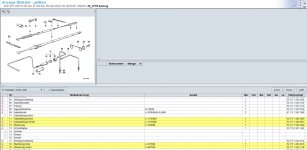

Denk dran, der Starterzug (Choke) ist dreiteilig
Und GS 80 und GS 100 haben unterschiedliche Gaszüge, die oben sind von der 80er
Starterzug oben 1242594
Starterzug links unten 1454605
Starterzug rechts unten 1242138
Gaszug links 1458090
Gaszug rechts 1458091
Mit der Fgstnr. könnte ich es noch genauer verifizieren.

Aber da sind jetzt ja sehr verschiedene Nummern zwischen dir und Hans aufgetaucht, meint ihr da gleiche?

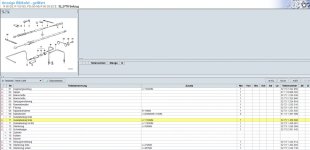

0037257R80GS
Auch mit Deiner Fgstnr. gibt der ETK nichts anderes her.

Ah ich glaube ich habe es selbst herausgefunden, die Nummern von Wed sind die Orginalersatzteilnummern.

Die Nummern sind identisch, oder sehe ich das falsch?
Vielleicht müssen wir das auch mal in einem DB-Beitrag erklären. ;)
Die kpl. Teilenummer hat 11 Stellen mit
XX YY Z ZZZ ZZZ
wobei
XX die Hauptgruppe -hier 32 Lenkung
YY die Untergruppe
Z die siebenstellige eindeutige eigentliche Teilenummer bedeutet.

Da fällts mir doch glatt wie Schuppen von den Augen! ;)
Danke für die Erhellung! Wieder was gelernt.
