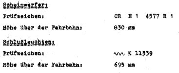

In den entsprechenden Gesetzestexten (StVZO §50, UNECE R1) steht nichts von einer Fahrzeugbindung, demnach erlaubt die erfolgreich bestandene lichttechnische Prüfung die allgemeine Verwendung.
Da bin ich anderer Meinung.
In der Typgenehmigung eines Fahrzeugs stehen auch solche Dinge wie die Teile der lichttechnischen Ausstattung. Daher ist ein anderes Teil nicht per se zulässig.
Hier als Beispiel ein Auszug von der BE der R75/5:
Hi Michael,
und die ganzen "E" geprüften Scheinwerfer dürfen dann nur an Fahrzeugen verbaut werden, die in dem Heftchen aufgeführt sind?
Und wenns das Heftchen wegen EU gar nich gibt?
Gruss Holger
