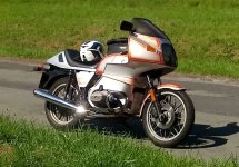

Heute wurde beim TÜV- Nord wie immer mit der Alten RS ohne Probleme und Beanstandungen eine HU gemacht.
Der Einsatz von LED- OSRAM Leuchtmittel und Radialreifen wurden als Sehr Guter Sicherheitsaspekt angesehen.
Allerdings ist die Gute seit 42 Jahren in meinem Besitz und der Prüfer kennt die Q auch schon seit mehr als 30 Jahren.
Das ganze für 48,20 EUR --- Was will Mann mehr !!! :gfreu:
