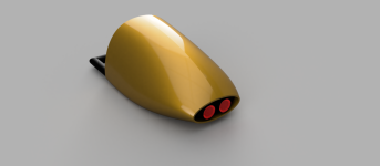

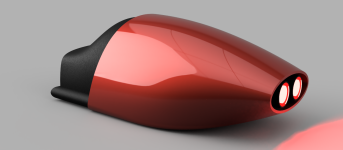

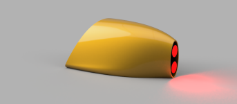

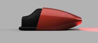

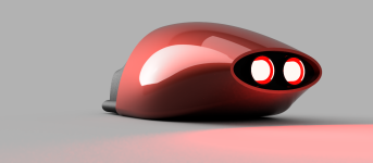

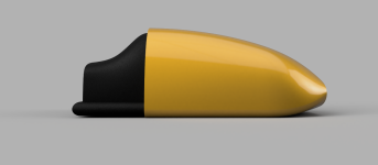

Urlaub heißt Zeit für neue Experimente. Die Front gelingt mir gerade nicht, also nehmen wir eben das Heck. Ich möchte das gekürzte Hinterteil mal wieder verlängern, und nein, nicht das Original wieder dranschrauben. Gerne hätte ich gleich zu Beginn eine lackierte Abdeckung für die Solositzbank gehabt, gab es nicht nach meiner Vorstellung, jetzt wird es Zeit selbst eine zu Bauen, ich hab ja den neuen Drucker.
Da ich den Drucker nicht mitnehmen wollte, hab ich im Urlaub eben am Rechner gezeichnet, gelöscht umd nochmal gezeichnet. Die Maße des Heckrahmens und der Sitzbank hatte ich schon einigermaßen genau erfasst, leider noch ohne Scanner, das kommt aber auch noch.
Außerdem weiß ich schon, welche Lampen da hineinmüssen, schon gekauft, das Design entsteht irgendwie darum herum.IMG_4624.jpeg
Diese Kellermann Leuchten sind die Gegenstücke zu meinen Frontblinkern/Positionslichtern, hier nur als Heckleucht/Bremslicht/Blinker, wobie Sie wohl erstmal ohne Blinker laufen werden.
Die Höckerhaube soll an meinem Rahmenheck verschraubt werden und sich über die Sitzbank stülpen.
Später werde ich eine neue Sitzbankpolsterung anfertigen, auf der man auch sitzen kann, der momentane Komfort fährt irgendwo anders mit, nicht bei mir, das ist mal sicher.
Das grobe Design noch zig Anläufen sieht erstmal so aus.
Jetzt bin ich damit beschäftigt einen Rohling zu drucken, der nicht nur passt, sondern auch noch die Kellermänner so befestigt, dass diese schön unauffällig auffällig integriert sind und eine solide Befestigung haben. Dabei kommt kein Kleben infrage, das muss sich jederzeit schnell und schadlos zerlegen lassen. Dafür habe ich auch diese Teile 3d-konstruiert, um sie in allen denkbaren Positionen virtuell positionieren zu können.
Zum Schluss ist mir eine simple Möglichkeit eingefallen, die sich einfach mit ins Heckteil eindrucken läßt. Soweit bin ich also schon, habe heute nur die letzte Scheibe des Höckers gedruckt, um diese Befestigung zu prüfen, zum Glück klappt das super. So kann ich die nicht ganz billigen Lampen jederzeit auch noch anders verbauen, falls mir spontan danach sein sollte.
IMG_4617.jpegIMG_4618.jpegIMG_4619.jpegIMG_4620.jpegIMG_4621.jpegIMG_4622.jpegIMG_4625.jpegIMG_4626.jpegIMG_4627.jpeg
Ich kann mir ehrlich kaum vorstellen, dass ich das fertige Teil in einem Stück gedruckt, angepasst und befestigt bekomme, ohne mindestens fünf Prototypen zu brauchen. Aber die Passung auf den letzten Zentimetern ist vielversprechend.
Morgen drucke ich mal den vorderen Teil um den Anschluss an die Sitzbank zu testen, das wird interessant 🤨.

Ich hab nochmal an der Form gearbeitet , sieht nicht mehr ganz so platt wie ein Laib Brot aus. Ein paar cm kürzer, das Oval für die Lampen angehoben ist das Heck zwar auch gestreckter aber nicht so gerade. Ich finde es sieht so etwas dynamischer aus. Oder liegt das am Rot ?:unsure:
Hcker_Spanien_2026-Oct-05_06-37-52PM-000_CustomizedView13740073164.pngHcker_Spanien_2026-Oct-05_06-38-55PM-000_CustomizedView13740073164.png

Hier ist Nummer 2, kürzer, hinten höher und etwas mehr Spannung ⚡️, dafür mussten die Halterungen der Blinker hinten am Anbaurahmen dran glauben. Totally worth it!
Jetzt könnte man das Kennzeichen wieder dranmachen… oder nicht und stattdessen vorne die Stummellenker von Probrake dran machen, ich glaube ich habe den DHL Boten gehört
Es geht schon weiter. Die Blinker sind jetzt meine "alten" Kellermann Attos, auch Multifunktion aber jetzt erstmal nur als Blinker. Die wollte ich mal in den Körper schön einlassen, gefrenched würde der Amerikaner am Customcar aus den 50ern sagen. Blabla, soll heißen man kann mit den Klamotten nicht dran hängen bleiben und das sieht schön clean aus. Das ist ganz schöne Frickelei am Rechner. Ich habe dann mehrere kleinere Drucke gemacht, bis die Halterungen auf der Innenseite der Höckerschale perfekt passten. Wie gesagt, kein Geklebt, alles geschraubt ohne den Lämpchen ein Haar zu krümmen. Das flutscht jetzt schon alles sehr gut, ein Anschlag am Rahmen fürs Aufschieben passt auch, so läßt sich der Höcker am Ende im Idealfall von unten mit ein oder 2 Schrauben einfach befestigen....oder bei mir: schnell wieder abnehmen.
und wenns dann alles mal fertig ist, soll das so aussehen
474120bd-b120-4552-848c-3606cb5e7c9e.pngHcker_Spanien_2026-Oct-10_04-30-57PM-000_CustomizedView6748302653.png
