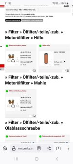

Und warum häufen sich die "wenigen Fälle" bei Hiflo? Bei den anderen Herstellern und OEM hab noch nichts gehört. Ist das Zufall?
Der Hiflo den ich eingebaut habe ist viel leichter als der originale, vielleicht auch nicht so stabil.
Allerdings habe ich die Kiste am Donnerstag ganz schön rangenommen. Die Motorbremse war wohl nicht so gut schätze ich. Der Filter ist aber nicht das Priblem. Die hohen Drücke aufgrund der Überdemensionierung sind es. Der Druck kann nicht weg. Ich werde mich wohl nach einem anderem Öl umsehen.
Ich meinte, die Grundkonstruktion von BMW ist nicht so großer Murks, das da unmittelbarer Handlungsbedarf besteht. Das die genannten Filter nischt sind, ist glaube unstrittig.
