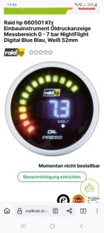

Ich hab dem hier 😉
Leider im Moment nicht bestellbar. Die Raid HP's haben für mich den Vorteil, dass sie den Druck nicht nur analog sondern auch farblich darstellen. Zahlen aufm Kringel abzulesen ist ziemlich schlecht, rote, gelbe oder grüne Balken zu erkennen schon 👍😉

Ich hab dem hier 😉
Der gefällt mir auch, da muß ich nur ein Kabel verlegen, könntest du mir verraten welcher Druckgeber verwendet wird? Ich bin da schon am suchen weil mich das mit dem Filter schon nervt.

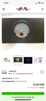

Das habe ich gefunden
Die Sensordose im ersten Bild ist ganz schön groß. Ist die versteckt unter dem Tank?
Da muß ich mir dann noch was basteln. Einen Aufnahmeklotz. Von oben sieht man das ja nicht. Jedenfalls so, das man das nich so sieht. Oder eine passende Hülsenschraube mit Abzweig wo dann der Geber dran kommt.
Stahlflexleitung mit passender Hohlschraube => längs des Rahmenunterzugs bis unter den Tank oder - wenn da schon drangvolle Enge herscht - achterrütt bis unter die Sitzbank. Und unbedingt Dose mit Geber UND Warnkontakt nehmen, damit die Warnlampe in Funktion bleibt.
