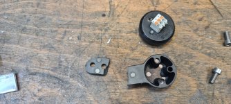

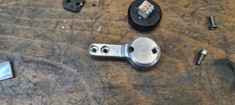

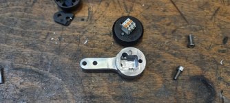

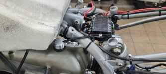

Hab gleich wieder was zum Fräsen gehabt das RFID Zündschloss ist gleich mal abgebrochen als ich aus versehen mal etwas härter dran griff
Jetzt halt in ALU
Ich hab mal mit Folieren versucht um zu schauen wie das in Weiß ausschaut
Ist vermutlich nicht mein Job ( sieht aus na ja ) aber ist nur mal zum anschauen

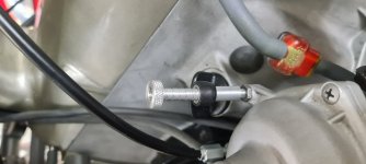

Der Kaltstart ist auch neu aus Alu mit einer 3mm Kugel als Rastung
Morgen werde ich das Teil mal wiegen der Tank bis oben voll und alles ist dran das halbe Kilo Farbe ist vermutlich egal

Ich hab das Teil nun gewogen eigentlich zu schwer naja schwere Räder.......
93,5 Vorn 94,5 hinten
Alle Flüssigkeiten drin
Und ca:17 Liter Sprit im Tank

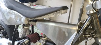

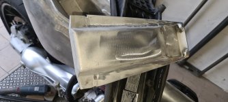

Der Tank ist viel zu schwer habe 3mm Blech verwendet nur die seitlichen blech sind aus 2mm Blech
Die Räder sind zu schwer ich wollte aber die X Speichen behalten
Beim restlichen Mopet geht nicht mehr viel weniger ohne extreme Änderungen
Ich hab heute noch den Pickup zum verschieben gemacht und das Polrad mit einem Paßstift fixiert damit ich das Teil abnehmen kann ohne die Zündung neu einzustellen

Bei 3mm kannst du auch schon mal eine Unsauberkeit einfach raus schleifen oder feilen ohne daß du direkt durch das Material durch bist und in den Tank gucken kannst. Und mal eben was aufschweißen geht auch einfacher.
Ich denke das ist es was der Andy meint.
Das mit dem nachbearbeiten wenn es nicht passt war auch mein Gedanke
Ich habe zum ersten mal ein MAG Schweißgerät benutzt um teilweise Material auftragen zu können ( taugt aber nix für den Zweck )
Das Problem war die komplizierte Form unter der Bank und der auch als Auflage für die Bank dient
Da ich keine Kantbank habe war das etwas ungenau und mit viel Nacharbeit verbunden
Wichtig war den Anschluss zum Polster der sauber anzupassen und die Halterung für die Bank richtig zu positionieren
MAG schweßen ist dafür nur bedingt geeignet die Nähte sind nicht dicht ( zumindest nicht bei mir )
Qualitativ ist der Tank eigentlich Schrott aber so passt alles und das innere sieht niemandder ist halt nur sau schwer
Wenn das Möppel wirklich leicht werden soll müssen andere Räder dran und ich müsste den Tank noch mal in gut bauen
Aber ich finde das Teil eigentlich ganz nett so wie es geworden ist nur dar Lack wird eine Herausforderung momentan bin ich bei einem dunklen Grau mit ein paar Streifen

Hallo Andy,
hast Du den Tank mal separat gewogen und wenn ja, was wiegt der?
Über 5 Kilo genau kann ich es nicht sagen
Danke!
Es ging mir um eine Abschätzung zur Gewichtseinsparung, wenn man, wie von Phil vorgeschlagen bzw. praktiziert, mit 1,5 mm Blech arbeiten würde.
Was natürlich höhere Anforderungen an die Schweißfertigkeiten stellt.
Man sieht mal wieder, dass der Aufwand ab einem gewissen Punkt doch sehr zu nimmt.
