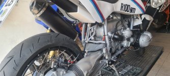

Sehr geiles Mopped geworden - Kompliment.
Nette Gehäuse-/Lufiabdeckung. Hoffe sie bekommt so genug kühle Luft.
Nach meinen Erfahrungen mit 40er Dellortos, würde ich diese noch nachrüsten. Bin ein halbes Leben mit Bing gefahren und habe mich immer rumgeärgert. Mit den 40er Dellos lief mein letzter 2V (mit BBK) endlich so, ich es mir immer wünschte. Direkte Gasannahme, stabiler Leerlauf und nochmal nen halben Liter Sprit gespart. 😉

So Mopet läuft wieder Neue Schwimmer und Nadelventile dann noch den Kammerstand erhöhtMit dem China AFR Teil gemessen allerdings immer zu FettIch hatte die 150er Düsen leicht aufgerieben was wohl zuviel des Guten warNun werde ich mal mit 145er und wieder 150er Düsen und den Nadeleinstellungen probierenGrüße Andy
Ich war heute ca 200 KM mit dem Mopet unterwegs
Hinten viel zu hart ich muss dem Dämpfer anpassen
Die Vorderradfelge habe ich beim Umbau nicht richtig zentriert bekommen der Reifen läuft nicht richtig sauber rund das muß ich ändern entweder ich nehme ein KTM Rad oder ich probiere es ob ich den Felgenring etwas richten kann damit das Teil sauber rund läuft
Bremse hinten geht jetzt mit neu eingestelltem Hebel trotz Rennsportschlappen

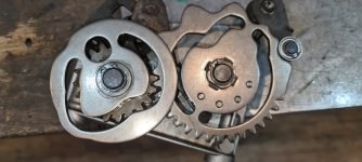

Die Schaltwege werde ich deutlich kürzer machen durch das nacharbeiten der Schaltkulisse geht die Schaltung super leicht da reicht der halbe Weg ohne das es schwer geht
Bei den Hauptdüsen bin ich nun auf ca:152 (geschätzt ) so läuft das Möppel ohne abzumagern den Rest muss ich mit der Nadelhöhe ausprobieren

Die Schaltwege werde ich deutlich kürzer machen .........
Mach' dir nicht zu viel Arbeit, probiere erstmal was ganz einfaches, ich bin damit zufrieden.
Du hast die Werkzeuge und das know how, nimm' dir die Schaltklinke vor.
Entweder eine neue fräsen, oder auf die alte Aufschweissen, durch die Veränderung der Mitnehmerabstände kannst du mit geringem Aufwand den Weg deutlich verkürzen.
Dann musst du nur den Platz zwischen Schalthebel und Vergaser wieder im Auge behalten :D

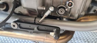

Ich habe bei der Monolever das Kugelgelenk am Schalthebel versetzt.
Verkürzt den Hebelweg nach oben und unten um ca.7 bis 8 mm.
Das sollte bei dem anders angestellten Hebel der GS auch funktionieren.
Und falls Fragen kommen. ;)
Der vorne abgeschrägte Gummi der Fußraste ist wegen der besseren Schaltbarkeit so gewollt.
Ich hab nun mal den Kugelkopf weiter zur Schaltwelle versetzt ist aber nix gudd der Leerlauf geht extrem schlecht zu schalten die anderen Gänge wären ok
Die Winkel der Hebel zueinander sind schlecht da werde ich doch ein anderes Gestänge bauen hat aber Zeit bis zum Winter

So die Hebelverhältnisse der Schaltung sind nun ok die Wege kurz genug und der Leerlauf lässt sich auch wieder gut einlegen
