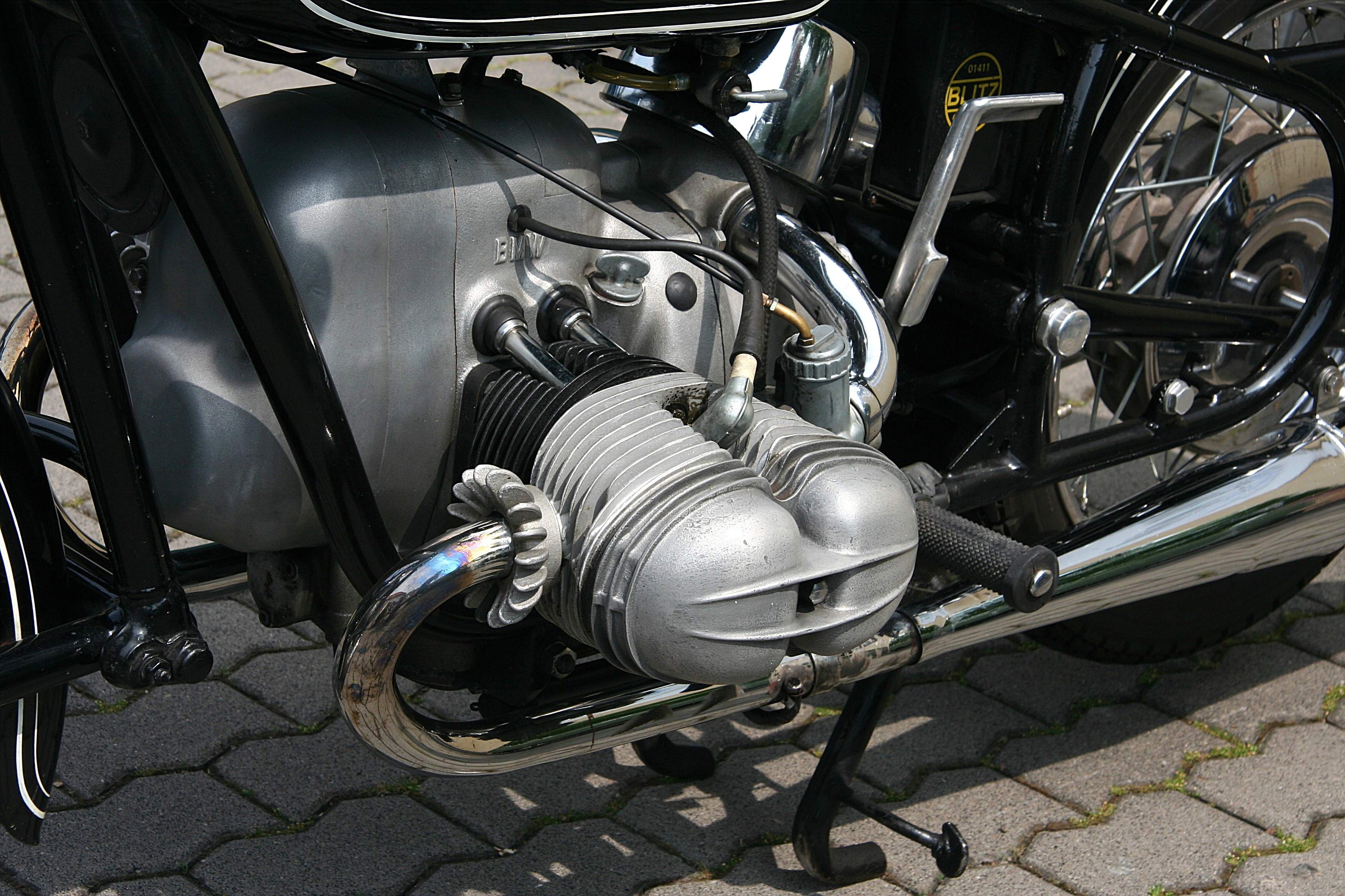

Hallo Experten,
wenn ich auf den Kickstarter trete hängt er an der Fussraste fest.
Entweder ist der ganze Motor zu weit nach vorne oder die Fussraste ist zu lang. Das verstehe ich nicht. Kann man an dem Alukickstarter was richten?
VG Michael

dein kickstarter ist verbogen, der muss grade sein,kein krümmung oder sowas haben, dann liegt er auch auf dem gummi auf, bevor er die fußraste trifft.
gruß stephan
Hallo Michael,
die Raste ist zu lang. Ein gerader Kicker ist ja noch weiter vorne. Schau mal wo der Schalthebel ist, dann wirst du sehen, dass der für die Raste viel zu weit vorne ist.
Vielleicht hast du links und rechts vertauscht (sind unterschiedlich lang, links ist kürzer) oder Soziusrasten, oder 250er Rasten erwischt.
Im Onlineshop von Ulis Motorradladen gibts die Dinger auch gebraucht.
Christoph
morgenzusammen,
der Kicker ist nicht nach rechts/links gebogen sondern nach außen. Da war so ein riesig breiter 12V Behörden-Batthalter dran, deshalb ist der Kicker anders.
Die linke Fusraste ist vom Uli. Wie lang soll die denn sein?
Kann mal jemand ein ähnlichens Foto von seinem Kicker machen, damit man sieht wie das sein soll.
VG Michael

Hallo Michael,
soweit ich das in der engen, finsteren Garagenbox messen und fotografieren konnte: Gesamtlänge der Raste ist 12cm, Lochmitte bis Mitte der Rastenachse 9cm.
Zwei Bilder von der R50, eins von der R80G/S, beide nicht gewaschen!
Christoph

Original von stangl
Hallo Michael,
Christoph
Der Kickstarter soll gerade sein. Dieser wurde verbogen. Wie auch immer. Am Alu-Kickstarter würde ich nichts versuchen zu richten, dann gibts Abriss. Wenn der Kicker gerade ist, dann schlägt er auch nicht an der Fußraste an. Dieser ist ja nicht seitlich verbogen, sondern nach unten.
Pit
Original von stangl
Hallo Michael,
Christoph
Hallo Christoph,
ich habe 11cm gemessen.
9cm habe ich auch an der /6 dran, da werde ich das estmal tauschen und dann mal beim Uli umtauschen.
Danke für die Bilder.
VG Michael
