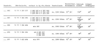

bin wohl einer falschen Interpretation meinerseits aufgesessen. Ich nehme mal die erste Schwungscheibe raus.
Auszug aus dem ETK' 76
OK,
weiss wieder, warum ich von einer anderen Schwungscheibe ausgegangen bin. In einer Serviceinfo wurden mal die Unterschiede der Fliehkraftregler aufgelistet. Dort wurde u.a. in der ersten Serie eine Veränderung des F-Punktes von 40 auf 34 Grad beschrieben. Dadurch kam ich in den Glauben, dass die Änderung der F-Punktes der Scheibe auch mit einer neuen Nummer einhergeht. Scheint dann wohl nicht zu sein. Wäre interessant, welchen F-Punkt nun auf einer 11 22 1 256 966 Scheibe vermerkt ist (von OT 40 Grad 10,33 Zähne bzw. bei 34 Grad 8,78 Zähne).

Bei den "grossen" Qen gibt es nur Schwungscheiben mit 93 Z und 8er Ritzel am Anlasser. 111/9 ist irgendwas mit R45 - 65. Schwerer Schwung /5, leichter Schwung /6, und Kupplungsträger ab /7 ist alles (bis auf gewisse Feinheiten) mit einander kompatibel. Das gilt auch für alle Anlasser mit 8Z, (inclusive Valeo D6 RA 15)
gruss peter
Ich denk mal, dass bei einem nachträglichen Wechsel der KW auf 11er Verschraubung die Schwungscheibe in den Bohrungen aufgebohrt wurden, statt auch noch einen neue Schwungscheibe zu kaufen.
und einen neuen anlasser bräuchte man zu der Schwungscheibe auch noch dazu.
Aber warum ist dann in der Q (R90/6) eine KW mit 11er Gewinden drin? (ist definitiv ab Werk drin)
Da passt in meinem Fall nix zusammen :D
Mal wieder...
gruss peter
Eine Nummer der Scheibe würde helfen. Die Kombination 93 Zähne und 11er Bohrung habe ich bis jetzt noch nicht gefunden.
