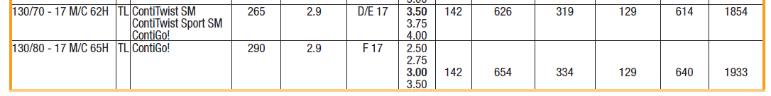

Jeder Reifenhersteller bietet auf seinen www-Seiten Technische Unterlagen zu seinen Reifen an, hier ein Auszug aus einem älteren Reifenhandbuch von Conti:
In Spalte 7 sind die zulässigen Felgenbreiten zu sehen -der Standard in fetter Schrift. Da ist das Mitführen irgendwelcher Papiere eine überzogene Forderung.

Diese Eintragung ist m.E. unglücklich bzw. übertrieben.
Sehe ich auch so, werde morgen nochmals hin fahren.
Bei Conti habe ich das gefunden, vom 08.09.2025.
Hier stehen die verschiedenen Reifen und oben auch die Felgengröße.
Denke das er das gemeint hat.
