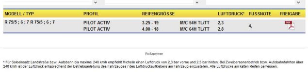

auf meine /5 und /6 laufen ebenfalls auf Michelin Pilot Aktiv Reifen. Allerdings habe ich den Reifendruck vorn auf 2,5 bar und hinten auf 2,7 bar eingestellt. Sonst fährt sich der Reifen teigig wie auch die ersten 100km.

den Pilot Aktiv habe ich auf 4 Boxern. Kann nichts negatives berichten. Der Reifendruck ist 0,2 höher als von Michelin angegeben. Vorher Heidenauer gefahren. Habe ich nach 15000km heruntergenommen, trotz Profil was noch vorhanden war.
