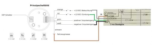

Der montierte DZM ist nun angeschlossen - und funktioniert nicht. Die Nadel bleibt in Ruheposition. Beleuchtung des DZM funktioniert, ebenso beim Einschalten der Zündung schlägt der Zeiger komplett aus und wieder auf Null. Entweder ich habe einen Denkfehler oder ich hab ein Kontaktproblem.
Folgenden habe ich verbaut: https://www.louis.at/artikel/t-t-el...d2d45e399e3c84&filter_article_number=10036506
So habe ich Ihn angeschlossen (Einstellung 1 Impuls je Umdrehung):
Anleitung vom Gerät: https://cdn3.louis.de/content/catal...036506_TundT_Drehzahlmesser_ANL_D_17_INET.pdf
Wäre für Euer Feedback dankbar )(-:

Hallo Chris,
sollte eigentlich so funktionieren. Prüfe mal die Leitung zur Zündspule auf Durchgang (Drehzahlmesser abgeklemmt).
Gerd
alles richtig gemacht. Du bekommst von der Zündspule ein negatives Signal. 1:1 ist auch richtig.
Wie angesprochen (obwohl ich das Kabel durchgetestet hatte): Ein separates Kabel an die Klemme mit dem schwarzen Kabel anschliessen. Auch mal schauen, ob grün-schwarz auf Klemme 15 und schwarz auf Klemme 1 steckt (selbst vertausch sollte das kein Problem sein).
Hast du die Möglichkeit an einem anderen Motorrad oder Auto (Benziner) zu testen?

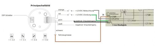

Hallo Leute,
habe Klemme 1 jetzt mit dem positiven Eingang verbunden - und siehe da - das Ding tut was. Bin mal kurz die Gasse rauf und runter gefahren und es scheint richtig anzuzeigen. Einen ausführlichen Fahrtest werde ich noch machen, dezeit passt das Wetter aber nicht.
Anscheinend ist Logik nicht immer die Lösung :oberl:
Danke an Alle, die mir hier weitergeholfen haben )(-:
NACHTRAG: Anbei das richtige Schaltbild, sollte es jemand im Forum noch brauchen ( i = 1 : 1 )
Sehr interessant - vielleicht wird so ein Schuh draus: Der DZM der BMW wertet den negativen Impuls (negative Flanke) aus (von Plus 12 bis 14V gegen "0"), der T&T DZM kann sowohl den Impuls von +12 bis +14V gegen null bzw. -12 bis -14 Volt gegen null auswerten.
