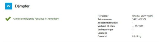

Heute alle Öle in das Mopperl geleert, Dämpfer bei der Trommelbremse montiert (hab noch einen rumliegen gehabt) und die Endtöpfe montiert.

der Schwingungsdämpfer für Brembackenfeder ist offensichtlich von den Monolevermodellen.
Bei diesen liegt original dieser Gummidämpfer mit seiner Unterseite auf dem Hinterachsgetriebe auf und führt die Feder dadurch. Die Feder liegt damit in der Rille des Gummidämpfers. So wie der Gummidämpfer jetzt liegt hat das wahrscheinlich nicht so viel Effekt.
Nein Volker, das stimmt schon so. ;)
Flache geschlossene Seite am Bremsschlüssel anliegend. Offene zur Achsmitte.
Siehe auch WHB Monolever und Datenbank.
